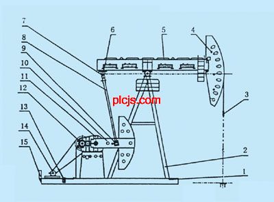

  图1 常规曲柄平衡抽油机
  常规曲柄平衡抽油机结构示意图如图1所示,图1中,1-底座;2-支架;3-悬绳器;4-驴头;5-游梁;6-横梁轴承座;7-横梁;8-连杆;9-曲柄销装置;10-曲柄装置;11-减速器;12-刹车保险装置;13-刹车装置;14-电动机;15-配电箱。游梁式抽油机是一种变形的四连杆机构,其整机结构特点像一架天平,一端是抽油载荷,另一端是平衡配重载荷。对于支架来说,如果抽油载荷和平衡载荷形成的扭矩相等或变化一致,那么用很小的动力就可以使抽油机连续不间断地工作。也就是说抽油机的节能技术取决于平衡的好坏。在平衡率为100%时电动机提供的动力仅用于提起1/2液柱重量和克服摩擦力等,平衡率越低,则需要电动机提供的动力越大。因为抽油载荷是每时每刻都在变化的,而平衡配重不可能和抽油载荷作完全一致的变化,才使得游梁式抽油机的节能技术变得十分复杂。因此可以说:游梁式抽油机的节能技术就是平衡技术。
  据笔者对某油田18口井的调查,只有1、2口井的配重平衡较好,绝大部分抽油机的配重严重不平衡,其中有10口井的配重偏小,另有6口井配重又偏大,从而造成过大的冲击电流,冲击电流与工作电流之比最大可超过5倍,甚至超过额定电流的3倍!不仅无谓浪费掉大量的电能,而且严重威胁到设备的安全。同时也给采用变频器调速控制造成很大的困难:一般变频器的容量是按电动机的额定功率来选配的,过大的冲击电流会引起变频器的过载保护,不能正常工作。
  通过对抽油机曲柄配重块的调整,都可以使冲击电流降到电机额定电流之内,冲击电流与正常工作电流之比在1.5倍以内。这样,选用与电机额定功率同容量的变频器,甚至略小于电机额定功率的变频器(要视抽油机电动机的负载率而定)都可以长期稳定运行。
  由于抽油机的起动扭矩往往很大,惯性也很大,所以要将变频器的加减速时间设置得足够长,一般为30~50s,才不致在起动时引起过载保护。
