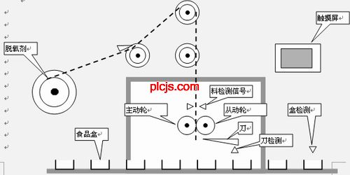

此系统属于食品机械的投入机的控制系统,系统包括触摸屏、可编程控制器、伺服、编码器、步进电机等,投入机主要功能是把呈带状脱氧剂或者是干燥剂,进行切断,然后按要求投入到包装线。在整个设备中,控制的主要要求是要切断准确,切断的位置偏差要在±5mm以内,而且要求速度可以很快,高速每分钟要达到170个;因为送料驱动使用的是步进电机,这样就会要求送料要有反馈,所以从动轮上安装了编码器做为反馈信号的来源,由于控制部件的组合以及于机械机构的联动配合问题,在调试时做了好多次软件和硬件的改进最后达到了使用要求。
2 食品脱氧剂投入机工艺
因为属于机械设备的系统,另外,要求精度也高一些,所以工艺过程相对复杂一些,主要要求如下:通过设定不同的料袋长度尺寸和间距,可以加工4种规格的产品;要求实际偏差不得超过±5mm;要求在连续运行时的加工速度要能达到每分钟170个;要求刀速和步进的速度都能有四个档的调整;报警上下限设定;偏差微调功能,并且显示微调值;要求有两个外部联动功能,启动不同的联动信号可以达到包装线联动的功能;要求具有生产计数的功能,可实现计数有效无效的切换。工艺过程如图1所示。
图1工艺过程

(1)PLC系统需求分析。6个数字量输入;3个数字量输出;1个伺服控制;1个步进控制;1个由AB相的编码器发出的高速脉冲计数。
(2)控制系统配置设计。触摸屏:台达DOPA57GSTD;PLC:台达DVP12SC11T ;伺服控制器:台达ASD-A021LA;台达编码器ES3-06CN6941;步进驱动器和电机;料检测接近开关;刀位检测接近开关;外部连动接近开关。
触摸屏主要是用来显示和控制、报警、报警上下限设定、采集数据显示微调、报警数据显示、记录产量等;PLC主要是采集数据并计算,控制伺服电机和步进电机的动作,报警的判断和输出;伺服电机的作用是用来使切刀可以快速的切断干燥剂,并且准确的归位;步进电机的作用是快速的进料,并且进料要十分的准确;编码的作用是把从动轮的转动的实际角度采集出来,送给PLC。
