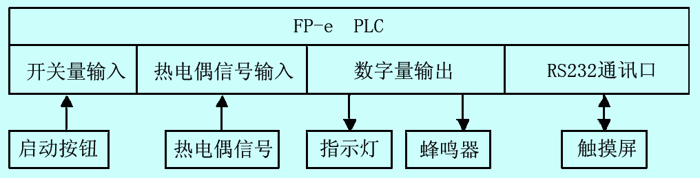

2.1  系统结构图和配置
监控报警系统的硬件结构如图1所示。由于系统主要是温度的设置和监测报警,所以PLC的选型中选用了松下FP-e。其输入信号分别采集就地启动按钮、热电偶信号。输出信号则用于控制指示灯的显示、蜂鸣器的报警。
图1     监控报警系统的硬件结构
2.2  硬件的选型
(1) FP-e控制单元
PLC模块系统下层的关键设备是PLC。该型号的PLC是松下公司开发的新一代的控制器,它是集定时器、计数器、计数器、计时器、温控器和PLC于一身的控制器。核心部分相当于小型PLCFP0-C14,一方面继承了FP0的功能,又进一步补充了脉冲输出、高速计数等功能。
并具有单独通信用的COM端口(RS-232C、RS-485)。同时还可使用前面的操作按键进行机械操作,可使用前面的操作按键更改定时器、计数器等的数值。也可以作为输入键(X30~X3F)使用,所以无需在外部设定其他按键。由于显示部分可显示简单字母与数值,因而简单的错误信息、操作指示及定时器、计数器的数值等均能够被显示。实现了双屏显示的功能,适合小型的控制系统开发要求。
(2) MT500系列触摸屏
采用WeinView的人机界面,MT500系列触摸屏专门为工业环境设计,它的适用温度范围和PLC的使用范围是一样的。它主要用途是工艺配方数据存贮、显示机器状态和操作参数、改变机器状态或操作参数、维护机器的运行、直接触控式屏幕、实时迅速的显示等。通过它来完成对温度参数和时间的设定以及显示。

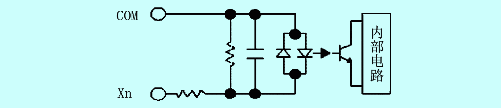

2.3  数据采集与处理.
松下FP-e PLC本机提供6路开关量输入和6路开关量输出,具有固定的I/O地址。由于该检测报警系统开关输入量较少,无需增加扩展模块。由触点直接送入PLC的开关量输入端。
由于该型号的PLC集成2路热电偶信号输入,所以由热电偶采集的温度信号直接进入PLC,由PLC的内部电路进行处理,热电偶输入电路如图2所示:
图  2     热电偶输入电路
