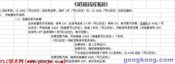

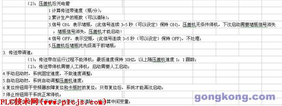

  二:根据客户要求的工艺,设计的控制程序如下

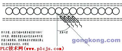

  4.传感器采用OMRON光电漫反射传感器,并且四只并联,以防止圆形酒瓶相临处得不到正确信号!如下图:

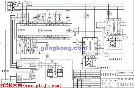

  四:电路图如下:
    电路采用PLC以RS485通讯控制变频器的工作频率,而启停指令采用端子控制,这样可以提高通讯速度,保证控制的连续性;

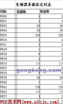

  变频器参数:

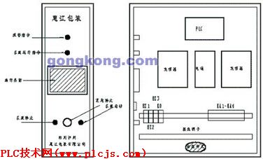

  五:系统安装控制柜结构:
  如下图:
    为进一步缩小体积,系统全部安装于一个控制箱,并嵌入生产线内部!

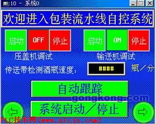

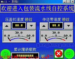

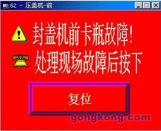

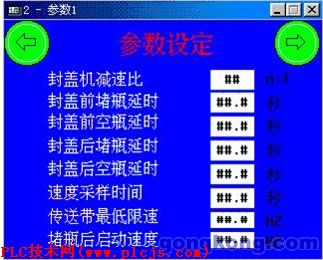

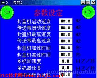

  1.人机界面部分:
  以上为主要界面;

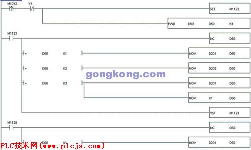

  2. PLC程序:
    采用在M1123中增加地址的通讯方式可以大大提高通讯速度和可靠性!

  1.调试应注意抗干扰处理,尽可能采用屏蔽线连接现场的传感器;
  2.传感器如太灵敏,可以在端口并联10-100UF电容;
