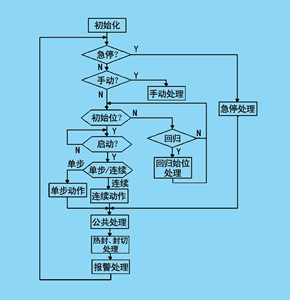

由于包装动作各自独立且各工作状态基本为顺序控制。图1为总体框图(梯形图略),首先判断有无急停,进入什么工作状态,确定工作状态后按控制要求实现相应的工序顺序控制。其中,公共处理部分是实现高速计数读入处理及顺序控制等功能。

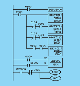

a) 压缩距离为常数时的外部设定方法
PLC允许由外部对计数器预置值加以设定。通常设计中采用拨码器或PT终端器,因此,欲构成4位BCD码,则需要占用16点输入通道,而且每更换规格需重新设定预置值。这样的话,就需要选择I/O点容量大一些的PLC,导致成本增加和不便。若采用按钮或开关、编程技巧,输入点可以在一定程度上得到扩展,本设计和应用中输入通道占用0103、0104点,可输入4种产品规格的压缩尺寸值,图2中可见,用@MOV(21)将事先按产品规格设定的压缩距离尺寸值设定,只有选规格并启动0100就可以实现相应压缩距离的目的。

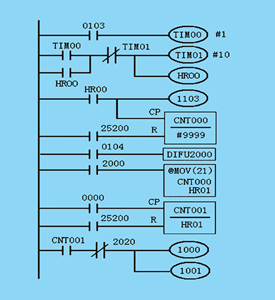

b) 压缩距离随时改变时的外部设定方法
在图3梯形图中可以看出,0103通道作为计数器外部预置值设定的输入通道,它经过2个时间继电器:第1个延时t1=100ms,它专门滤除信号前沿抖动及尖脉冲干扰信号;第2个用来消除信号后沿抖动t2=1s。数字滤波的信号到计数器CNT000的计数输入端,若需要观察该预置值时,在输出1103通道中接入数显电路,当改变预置值后,一旦0104闭合,2000将ON一个扫描周期,即执行一次@MOV(21)指令,将CNT000的内容送到HS01通道与编码器计数相比较,控制1000和1001线圈来左右移动距离。从而实现由外部预置值的设定,显然,这种方法操作方便,又大大地减少了I/O点资源。
