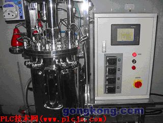

  2.生物发酵系统要求强大的控制功能、可扩展性强、操作灵活、稳定可靠以及故障率低。基本控制参数为:温度、搅拌速度、PH、DO、进气流量、罐压、定时定量流加、连续发酵、液位、多种自动补料方式、自动消泡。特殊分析、控制为:如CO2、密度、糖份、自动灭菌等。
  3.威控科技RTU-6600在生物发酵控制系统中的应用
  RTU-6600的灵活,强大的控制和通讯能力,低廉的成本,给生物发酵工业应用带来巨大的变革。RTU-6600嵌入式控制器作为生物发酵系统的控制和采集的核心,数据通过以太网传送到PC机或HMI实现监测的功能,PC如果死机,RTU-6600能够确保嵌入式系统仍然正常的工作,使得系统可靠性大大提高。采用RTU-6600的嵌入式生物发酵系统由于具有以太网接入功能,也可实现远程WEB的监控。RTU-6600所使用的协议均为标准的协议,给系统的兼容性带来很大的方便。
  RTU-6600作为控制核心,完成多个回路的PID控制、模糊控制任务;同时与10.4”人机界面通讯,实现与嵌入式组态软件的无缝结合。
  4.通讯方式
  4.1Modbus/TCP
  Modbus/TCP,通过RTU-6600以太网与人机界面通讯,这种通讯方式通过以太网进行,使用标准的Modbus/TCP协议。
  4.2Modbus/RTU
  Modbus/RTU(485),通过RTU-6600的RS-485与人机界面通讯,这种通讯方式通过RS-485进行,使用标准的Modbus/RTU协议。
