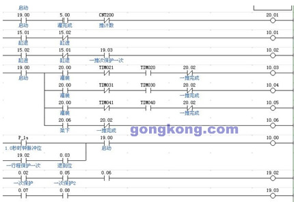

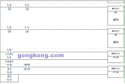

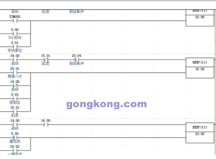

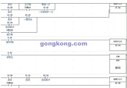

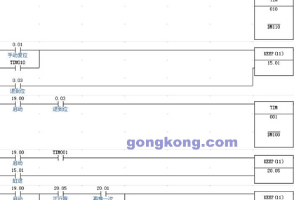

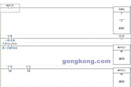

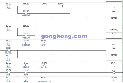

  本机采用OMRON PLC CPM2A控制生产工艺流程,罐装执行元件采用电磁气动阀。位置传感器采用OMRON E2E接近开关。液压电磁阀采用24V直流电源,安全稳定,工作效率高。
  工作原理:盐水循环——启动按钮——使盐水循环———按下油泵启动按钮——油泵工作——控制柜上电——电脑进入予运行状态——按下PLC启动———PLC开始工作。
  机器按照设定的程序运行,程序开关用来改变一次推和五次推(根据所做的产品选择),推竿推三次/四次/五次用来选择推模次数(与程序开关一起使用),手动复位按钮是用来使推竿复原位和运行停止。位置传感器用来确定模具规格,同时确定推竿停留位置,接近开关用来保护小车在加料时不致出现推模的现象,只有在灌装结束后回到原位置才进行下一次灌装工作。

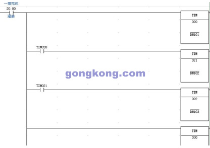

  每个灌装过程的灌装剂量和延时时间都采用OMRON MPT002人机界面现实以下是灌装过程需要调节的参数
   灌装前延时——灌装时间——灌装后延时——脉冲气前时——脉冲气时间
  ——抽壳前延时——抽壳时间——推杆原位再启动——推杆退延时——
  提升架上延时——灌装结束时间——回到原位置时间。
   参数可根据具产品的需要来进行调整。
  四、PLC程序原理
  程序采用OMRON CX4.0,使用简明直观的梯形图编写。
