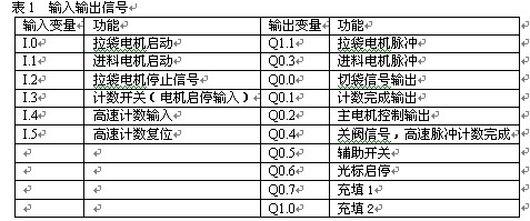

     DXD全自动包装机要求加料、制袋、充填、封口、剪切、撕口等工序全自动完成,包装速度、制袋长度可以调整。采用HOLLiAS-LEC G3 PLC控制的DXD全自动包装机是集机电一体化、光电检测、步进电机自动跟踪纠偏等功能于一体的多用途自动包装机,该包装机具有电眼跟踪、PLC控制、无级变速纠偏等功能,计量精确,符合行业标准,并且具有性能稳定、操作维护方便、效率高等特点,保证了包装袋的长度稳定,图形美观。
     根据工艺要求,DXD全自动包装机采用PLC进行自动控制,包含两个最关键的步进电机的协调运行。选用1块24点CPU模块LM3106做为整个控制系统的核心部分, LM3106不仅可以处理普通的DI、DO、AI、AO点,还包含三路高速脉冲计数输入和两路高速脉冲输出,其输出频率最大可达20KHz。选用深圳人机电子有限公司的5.7" 蓝色 STN 液晶触摸屏MT506L作为人机界面。
3系统设计
     采用PLC控制的DXD全自动包装机可以实现自动制袋、自动上料、自动计量、自动封装等多项功能,并可对生产过程进行实时监控,完成自动诊断、自动报警和数据上传等功能。根据工艺要求,DXD全自动包装机的控制系统由人机界面操作及显示系统、制袋控制系统、送料计量控制系统、封装及剪切控制系统组成。
DXD全自动包装机的输入、输出信号参见表1。
    人机界面操作及显示系统如图1和图2所示。根据用户要求,设定并显示包装容量、制袋长度、每分钟的包装速度,系统可精确显示出实际产量(袋数)和准确计量数(填充量),能够对计量数手动清零,具有正常的启动、停止及点动按钮。设置画面带有权限保护,能够方便调用光电眼控制及其它辅助控制系统选择开关和多料混装选择开关。
