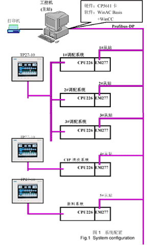

  1、系统配置框图
  控制系统由一台西门子工控机(IL40)配以CP5611 通讯卡和WinAC 软PLC为主站,以S7-200 系列的PLC 配以EM277 为从站,以西门子WinCC(视窗控制中心)为主站的人机界面,从站现场配TP27-10 触摸屏为人机界面。图1 为该系统的配置框图
系统配置设计的技术特点
  根据果蔬饮品调配系统设备的分布和工艺情况,调配和CIP 清洗是两个独立的工艺流程,本装置的调配中共有三套设备(称1#调配系统、2#调配系统和3#调配系统),它们工艺流程相同,设备和管道阀门都一样,但它们公用一套原料加工设备(亦称公用系统)。为此控制系统采用Profibus-DP 现场总线方式,现场三套调配系统、一套CIP 清洗系统和一套原料系统的实时控制分别一套使用S7-200 系列PLC(CPU226),通过EM277 模块,作为Profibus-DP 总线上的独立从站。上位采用西门子工控机配WinAC 软PLC 作主站[1],以WinCC 为系统总控的人机界面,而现场有一台TP27-10 彩色触摸屏可以监控三套调配系统,CIP 清洗系统和原料系统各有有一台TP27-10 彩色触摸屏可以监控,这样的配置具有以下特点:

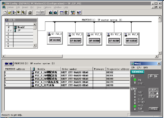

  WinLC 组态及编程
  用STEP 编程软件组态软PLC 主站和EM277 从站配置,并对主机编程。该程序主要是处理主站上的人机界面WinCC 与实时控制的从站PLC 之间的数据信息交换、报警事件的处理、三个调配系统从站之间的协调运行与互锁、原料系统从站与调配系统从站之间的运行协调、CIP 清洗系统从站与另外四个从站之间的协调运行和一些数据及状态的共享等等,图2 为WinLC 主机配置组态。
图2 WinLC 主机配置组态
Fig.2 Configuration on WinLC master station

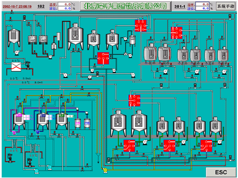

  上位机WinCC 组态
  用WinCC 组态软件设计友好的用户界面和监控画面,通过WinLC 主机,向Profibus-DP 上的EM277 从站(S7-200PLC)发送命令,同时读取从站PLC 的设备的运行状态、模拟量采样数据和报警信息等。根据这些实时数据,系统在屏幕上动态显示整个调配系统装置的运行情况,包括流量、罐内液位、温度、酸碱的电导和泵阀的开/关状态等。一旦发现故障报警信息,系统即显示明显的警示画面,通过WinLC主机向各从站PLC 发出停机命令,保存并记录下故障发生的时间、方位和原因等原始数据。程序还可以根据用户要求保存所需要的历史数据,定时、实时(如故障信息)或按操作键打印所需的数据和信息。图3 是用WinCC 组态软件设计的果蔬饮品调配系统的用户监控画面。
图3 用户监控界面
Fig.3 Monitoring interface
