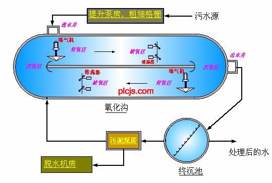

一、Orbal氧化沟工艺介绍如(图一)
图一 Orbal氧化沟工艺简图
图一 Orbal氧化沟工艺简图
  Orbal氧化沟水处理工艺起源于南非,后经不断改进和推广,在全球范围得到广泛应用。城市污水由管道集中后,水流首先经过粗格栅,将粗的垃圾去除,然后由提升泵将污水提高水头(后面工艺要求有高水头),再经过细格栅及旋流沉砂池,进一步去除小的垃圾和泥砂,污水进入水处理主体结构——氧化沟,污水在“O”型的氧化沟中经过曝气机调节曝气,使得污水得到缺氧、氧化、硝化、反硝化等反应,在该过程中完成BOD(生物耗氧量)、COD(化学耗氧量)的去除及污水脱氮的功能,并为下一步水的沉淀作好准备,经过氧化沟处理的水流入终沉池,加入Fe3+、或Al3+ 使得水中的(PO4)3- 得以沉淀,充分沉淀后,清水最后经二氧化氯消毒后排入长江。沉淀的污泥经脱水机滤干后焚烧处理。
