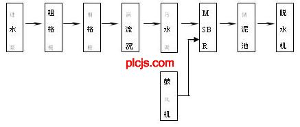

  污水处理的工艺流程大体分为:格栅处理、泵房提升、沉砂处理、一次沉淀池、曝气池处理、二次沉淀池处理、泥浆制备、昭气利用。需要控制的区域主要有进水泵房,鼓风机房,脱水机房,变电所,加药间等区域。有栅格、总泵房、沉砂池、生物反应池、沉淀池、加氯间、污泥处理装置、变电站等控制对象。
  在进水泵房,系统需要检测粗、细格栅前后的液位,及设备的故障工况,手动/自动控制粗、细格栅的运行;采集泵房内及水泵运行工况及液位参数,并根据泵的运行时间,先后开启水泵机组。
  在鼓风机房,系统需要控制鼓风机组的开关机顺序,检测鼓风机组的故障报警,根据生化池中溶氧的浓度调节出风阀开启度,检测生化池等相关仪表的参数。在脱水机房系统需要采集脱水机房、污泥池内电气设备运行工况及附近的仪表参数并对相应电气设备进行控。在变电所需要采集鼓风机房高压变配电所设备的运行工况及对附近电气设备进行控制等。具有现场设备查询,故障记录及报警,各项数据曲线等功能。

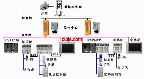

  3.贝加莱控制系统方案:
  根据项目的需求及特点,贝加莱方案为监控中心采用先进的管理控制技术,系统设计为控制层、监控层、管理层三层进行监测和控制。控制层分若干个PCC子站分别对厂内设备、及监测点进行控制、监测,采集信号,控制生产设备;监控层,在厂内设中心控制室,对于独立运行的污水处理厂,中控室有二个功能,一是监控全厂的整个生产过程,二是将有关污水处理厂的运行状况上传污水处理厂监控中心;将污水处理厂监控中心执行指令下传各PCC,由PCC控制各现场仪器及仪表;管理层主要在污水处理厂监控中心完成。系统同时还充分考虑设计了特殊情况下的现场手动控制。
  系统结构图:
  系统设计在现场采用贝加莱的PP400系列控制器,贝加莱的PP400是一款集成触摸屏,控制器于一身的高性能控制器.一个设备同时实现现场的监控和操作以及I/O的处理.提高整个污水系统的灵活度.支持100米I/O扩展的X20系统。各PCC站的通讯,采用CPU自带的以太网接口,实现个站间的通讯和与监控中心的数据交换。设计自控系统的组成主要包括:
  1.  1#PCC,2#PCC,3#PCC控制站
  主控制器选用X20的高性能X20CP1485控制器,自带以太网,和RS232或CAN通讯接口,其处理频率达到Celeron 400MHZ,达到400US的任务执行时间。通过预先编制好的控制程序,对现场控制站I/O模块进行数据采集和分析、运算并相应的输出结果。通过自带以太网接口实现与监控中心的数据通讯,并且采用容易扩展的X20的I/O单元,采用CAN,X2X通讯方式实现I/O的通讯,采集远程设备的数据信号。12路的I/O宽度仅为12.5mm,长为9.9mm.结构紧凑,功能齐全,性价比高,安装方便。
