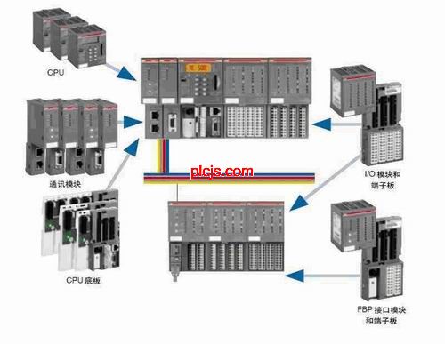

    AC500系统由CPU,通讯模块,CPU底板,I/O模块和端子板,FBP接口模块和端子板,CPU底板等组成,如图1所示。
  CPU
    CPU有PM571、PM581 和PM591三个不同的等级。均带有:LCD显示、操作按键、一个SD卡的扩展口和两个集成的串行通讯口。CPU可直接插在CPU底板上,底板可选择集成以太网或者ARCNET网络接口。此外,保留的CS31的通讯接口是考虑到了和AC31等ABB公司其他系列PLC的兼容性。
  通讯模块
    除了CPU上集成的通讯接口外,每一个CPU上还可最多扩展4个通讯接口。这4个通讯接口可扩展为任意的标准总线协议。CPU上集成的两个Modbus通讯接口和可选集成的以太网或ARCNET网络接口外,通过通讯扩展接口还能扩展 : ProfibusDP-V1、DeviceNet、CANopen和以太网等总线接口。
  I/O 模块
    输入/输出模块有模拟量和开关量两大种类。每个输入/输出模块均可直接插到端子板上,CPU本地和通过FBP分布式扩展的子站,可最大扩展到7个输入/输出模块。AC500还可以提供每一点都可以根据用户的需求及可设置为输入又可设置为输出的开关量模块。
  FBP 的接口模块
    这种模块集成了一定数量的开关量输入/输出,并且通过它实现和CPU 的通讯和分布I/O。这个分布模块后面又可最大扩展7个输入/输出模块。

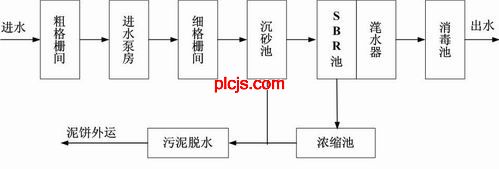

    SBR工艺的基本操作流程由进水,反应,沉淀,出水和闲置等五个基本过程组成,从污水流入到闲置结束构成一个周期,在每个周期里上述过程都是在一个设有曝气或搅拌装置的反应器内依次进行的。
图2
  图2 SBR污水处理工艺流程图
  SBR工艺系统组成简单(如图2),不设二沉池,曝气池兼具二沉池的功能,无污泥回流设备。SBR具有效率高,脱氢除磷效果好,防止污泥膨胀性能强,耐冲击负荷和处理能力强等优点。
