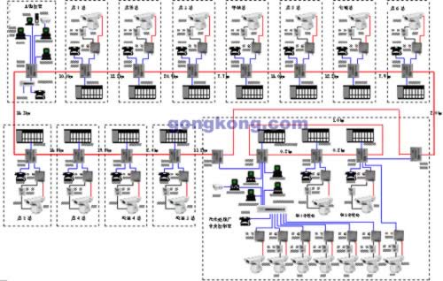

  嘉兴市污水处理工程是嘉兴市市区及部分县市生活污水、工业废水的集中收集、输送、处理、排海(入杭州湾)的污水处理系统,包括嘉兴市市区及各县市(嘉善、平湖、海盐)首府镇和乍浦镇范围的城市污水集中排放管网(由各县市负责实施)、输送管线、沿途提升污水泵站、污水处理厂、排海口、系统监控及控制中心等。
  在嘉兴市污水处理工程中,成功地应用了上位机+PLC+工业以太网构成的分布式监控系统。实践证明,这样的控制系统对水处理工业来说是安全、可靠和经济适用的,它将成为水处理自动化控制技术的主流。
  系统特点:
  各泵站分别采用施耐德公司Quantum PLC一套,完成数据采集和过程控制功能;
  通过赫斯曼工业以太网交换机组成冗余光线环网,将各泵站的控制数据、图像、语音等数据实时传送到中央控制室;
  操作站采用iFix,实现整个污水处理系统的可视化监控及管理功能。
