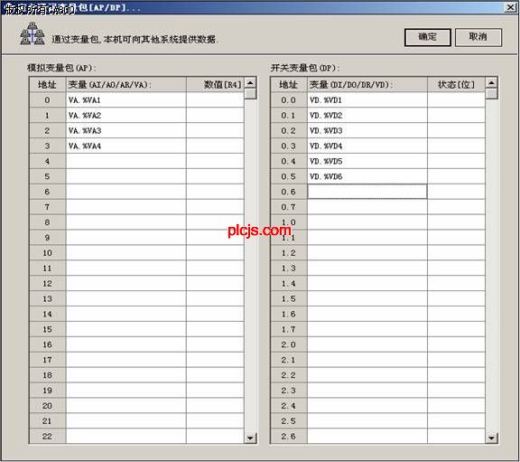

*为了便于发送,使用FameView组态软件的变量打包工具,每个检测点把需要发送的检测数据进行打包;

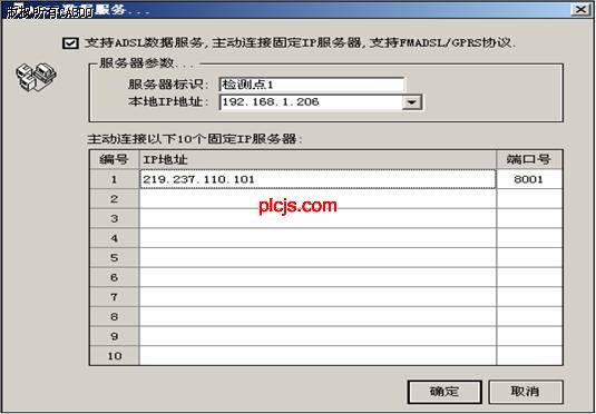

每个检测点配置并启动FameView组态的ADSL任务,则可以实现检测点与环保局中心站的自动连接;

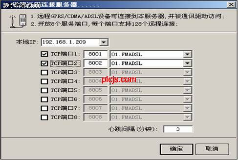

环保局中心站也安装有一套FameView组态软件,只需要配置和启动<远程连接服务>,最多可以连接1024个环保检测点,可并行读取多个检测点的数据,1024个检测点能保证在2秒内完成访问;

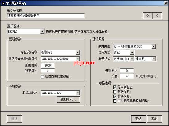

最后, 环保局中心站的FameView组态软件通过FMGPRS驱动进行数据读取:
