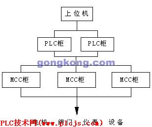

  本污水处理工程的控制系统采用开放式的射线式结构,主要由MCC柜、西门子PLC及台湾研华工控机组成,控制系统图如下:
  MCC柜安装在废水车间里,上位机、PLC柜放在中央控制室内。MCC柜将动力回路连接到设备,在MCC柜上可以实现对所有控制对象的现场手动控制。PLC柜里安装了控制系统的核心部分---PLC(可编程控制器),能实现整个系统的全自动控制。上位机是工业级计算机,通过以太网交换机与PLC交换数据,实施系统的远程监视和控制功能。系统中的水箱液位,水泵压力 ,阀门位置,水泵运行、故障等信号,都通过控制电缆一一对应至PLC的输入端。其中电动阀门开、关到位,水泵运行、故障信号等为数字量,水箱液位、流量计等连续变量为4-20mA模拟量。全系统共设有298个数字输入点、44个模拟输入点、146个数字输出点、4个模拟输出点。

  该系统的最重要部分是PLC控制系统,它的好坏将关系到整个系统的成败,因此本系统的PLC主要选用的是西门子S7-400H系列模块,它是西门子提供的最新冗余PLC,由于它是SIMATIC S7家族的一员,这意味着S7-400H拥有所有SIMATIC S7具有的先进性。(需要补充)
  根据工艺和业主的要求,PLC控制系统采用的是主、从站结构,由一个主站、三个从站和一个PC站(上位机)组成。用S7-400H系列模块做主站,S7-300系列模块作从站,主站通过PROFIBUS总线电缆和接口模块与从站通讯,这样的构架既保证了PLC系统的先进性又为用户节省了成本。主站是由一个支持冗余的底板和两套S7-400H系列电源模块、CPU模块、以太网模块组成,模块支持热插拔。从站是ET200M站,ET200M是在工业现场经常使用的PROFIBUS DP分布式从站,ET200M从站由一个有源总线模板的导轨、2个IM153接口模块、若干块S7-300系列的模块(PS电源模块、I/O模块、CP通讯模块、FM功能模块)组成,从站的模块也支持热插拔。(需要补充)
