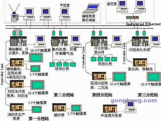

  以下是某污水处理厂自控系统的设计简介,供参考:
  根据设计,本污水处理厂自控系统采用集中监测、分散控制的原则,由厂级中央监控工作站和现场分散控制站组成全厂的工业控制网络。中央控制室配备3套在线的监控主站,并配有3×2m的大屏幕及投影仪;在粗格栅污水提升泵房、鼓风机房、污泥脱水间、消化控制室分别设立控制分站,各配一台工业控制计算机作为操作显示终端,其它各控制对象都分别有自己单独的CPU和操作员面板(可编程终端),用现场总线网同上级控制站连接,以保证局部故障时不影响整个系统的工作。
  根据污水处理过程各个分区功能不同,在生产区内设置四个现场控制分站。
  第一控制分站,辖区包括 速闭闸井,粗格栅间及污水提升泵房(分站点),细格栅及 压栅机间,涡流沉砂池,消防泵房,初沉池,初沉污泥泵房。
  第二控制分站,辖区包括鼓风机房(分站点),曝气池。
  第三控制分站,辖区包括 污泥消化控制室(分站点)及沼气柜,加氯间及接触池;
  第四控制分站,辖区包括 污泥浓缩、脱水间(分站点),二沉池,回流污泥泵房,中心配电所。
  系统结构图:
