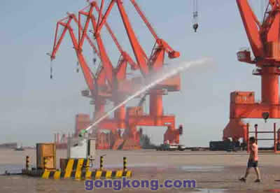

一、项目的目标 京唐港港口泊位储煤场,其通用散货堆场主要分为焦煤堆场、焦炭堆场及其铁矿粉堆场,总面积约30万平方米,装卸作业以流动机械完成。装运煤及储煤过程中产生大量的粉尘,造成严重的环境污染。 为了在分布面积广、通讯要求高的储煤堆场完成对喷淋设备的控制,控制系统采用了西门子公司的S7-300系列PLC、通讯模块、PROFIBUS-DP网扩展模块,并采用了PROFIBUS-DP通讯方式,达到了理想的除尘效果。 ![]() 二、控制系统设计方案 1.采用了分布式控制系统及PROFIBUS-DP网扩展网段模块。 2.针对风机、水泵专用的MM430变频器,采用了CBP通讯摸板来完成对变频器的PROFIBUS-DP通讯。 3.采用SIEMENS公司的优秀的HMI,并采用了以太网通讯模块。 ![]() 三、控制系统性能及优点 1.采用了先进的网络技术及控制设备,控制系统性能优越。 2.实时的数据采集及数据归档,包括过程数据、设备状态信息等。 3.很好的适应了远距离通讯(1100米左右),抗干扰能力强,控制性能优越。 4.采用了多主站、多从站的多段DP网络控制,数据交换实时准确。 5.工业现场总线技术,提高了整个系统的可靠性,减少了布线施工费用,降低 了维护成本。 由于采用了先进的设备和通讯方式,京唐港泊位喷淋除尘控制系统很好的解决了散货堆场所带来的环境污染问题。 |
