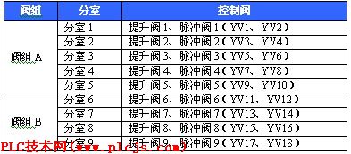

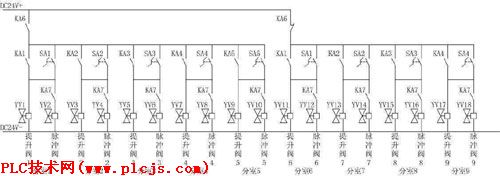

 国内某水泥厂有一套气箱式脉冲袋收尘器。该收尘器共有9个分室,其中每个分室有1个提升阀和1个脉冲阀,共计18个控制阀。这些控制阀的分类如表1所示,接线图如图1所示。下面介绍控制阀的工作原理。
 首先进行分组。18个控制阀被分为A和B两个阀组,控制阀YV1~YV10组成阀组A,控制阀YV11~YV18组成阀组B,通过阀组选通继电器KA6来进行阀组A或阀组B的选通控制。
 然后进行分类。18个控制阀是由提升阀和脉冲阀等两类控制阀所组成,每类控制阀各有9个。通过脉冲阀选通继电器KA7来进行脉冲阀的选通控制。
 例如,如果阀组选通继电器KA6吸合,分室1选通继电器KA1也吸合,那么提升阀YV1动作,而脉冲阀YV2不动作。如果此时脉冲阀选通继电器KA7也吸合,则脉冲阀YV2也动作,实现分室1的清灰动作。其它分室的动作与分室1类似。
 表1 气箱式脉冲袋收尘器控制阀的分类
 图1 气箱式脉冲袋收尘器控制阀的接线图

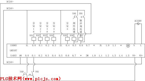

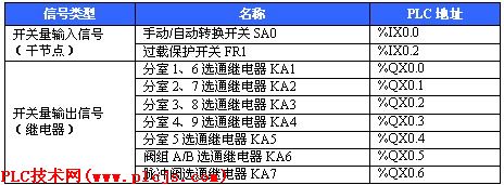

 根据图1所示气箱式脉冲袋收尘器控制阀的接线图,通过对阀组和阀类的选通来控制某一个阀,因此,PLC控制系统只需使用7个开关量输出点就可以控制18个阀。此外,PLC控制系统至少需要自动起动和过载保护等2个开关量输入信号。考虑到此系统需要一定的备用I/O点,CPU模块选择带有24点开关量I/O的LM3107,其中开关量输入14点,开关量输出10点,完全满足系统要求。系统的I/O点分配如表2所示,PLC外部接线如图2所示。
 表2 PLC控制系统的I/O点分配
 图2 气箱式脉冲袋收尘器PLC外部接线图

 当PLC检修或系统其它环节出现故障时,可以将控制系统随时切换为手动运行方式,通过手动转换开关、按钮和继电器等对收尘器进行控制。手动运行时,阀组的选择如图2所示,将手动/自动转换开关SA0扳到手动位置,通过阀组选通转换开关SA6选择要清灰的阀组。然后通过分室手动选通转换开关SA1~SA5选择分室1至分室9的提升阀,如图1所示。通过脉冲阀手动选通点动按钮SB1选择分室1至分室9的脉冲阀,如图2所示。
 4.2 自动运行方式
 如图2所示,将手动/自动转换开关SA0扳到自动位置,则PLC控制系统根据预先编好的控制程序,自动控制相关设备的运行。当控制系统给出自动运行的信号后,过载保护开关FR1用来自动检测系统的负载情况。如果系统发生过载,则禁止系统运行,并发出报警信号。如果没有发出报警信号,则系统延时5秒钟后进入自动运行状态。
