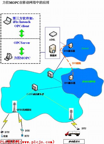

| 概述: 在油田油井、管道、燃气、热网监控等SCADA应用中,由于监控现场地理分散,通信网络构建相对复杂,因此GPRS/CDMA移动网络成为SCADA应用中一种主流应用的网络方式,但这类SCADA系统的设备种类繁多,由于软硬件之间的通讯协议没有统一的标准,并且很多国内外的HMI/SCADA的监控软件产品不直接支持通过GPRS/CDMA移动网络通讯与远程设备通讯,因此软件与设备之间通过远程移动通讯的透明传输问题已严重影响到自动化系统的性能、调试工期、成本和系统稳定。 目前OPC标准经过多年的应用,已经被各大软硬件厂商所接受,成为事实的软件互连标准,因此只要相关的OPC产品支持GPRS应用便可以解决这一瓶径问题。 三维力控推出OPC-GPRS解决方案,力控MOPC产品的OPC Server不但支持RS232/485、拨号、电台、TCP/IP、UDP/IP等普通物理方式的数据方式采集,而且支持通过远程GPRS/CDMA通讯与千里之外的SCADA监控设备进行通讯,这样国内外任何支持OPC产品通过力控MOPC就可以和任何远程设备进行通讯来完成现场的监控。 典型特点: 力控MOPC对每个GPRS的DTU采集设备采用独立的缓冲区管理和数据处理过程,不会因DTU的增多而影响整个系统的采集速度,也不会因部分DTU故障影响其它DTU通信。 力控OPC产品可以对外提供扩展编程接口,第三方软件可以基于COM方式访问力控的pMOPC产品来获取监控数据。 支持将多个设备映射成一个OPC Server,可以将不同协议的多个设备厂家的通讯以统一的OPC接口向外提供通讯方式,即可以将多种设备通讯统一包装成一个OPCSERVER给其它程序提供数据,比如国内外的SCADA系统软件如IFIX、INTOUCH、CITECT等。
