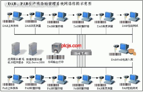

  系统采用C/S(Client/Server) 结构设计,Microsoft SQL Server 2000数据库,网络拓扑结构如下:
  精诚EAS-MES生产制造执行系统基于大量的网络硬件设备和条码扫描设备,这些设备的正常运行保证了系统的稳定,是生产车间管理系统安全、高效、稳定运行的前提,包括:
  1、服务器: HP/IBM服务器:志强2.4×2/1G/72G×2/千兆网卡以上
  2、无线移动采集器:(CASIO DT300/DT900)用于物流出入库环节
  3、车间有线扫描枪:(SYMBOL-LS2208)用于生产线数据采集
  4、条码打印设备:(TSC-TTP243/东芝B-SX4T)
  5、LED车间看板:(LED单色车间显示屏)
  6、工位显示屏:(9821SP LED工业生产线汉字液晶显示终端)
  7、检验测试设备:(测高仪、测深仪、电子天平、电阻测试仪等)
  8、条码标签纸及相关耗材等。
