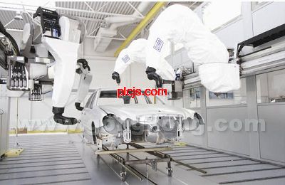

  工业涂装系统的创新解决方案已经帮助 Dürr 公司成为自动化涂装行业的领袖,Dürr 涂装系统的创新机器人技术引领着涂装行业的发展。它们的 Eco 涂装机器人被广泛应用在全球2000多个工厂,被誉为该类产品中的最成功者。
  Ecopaint 高科技机器人能够满足严格的喷涂质量要求,具备用于内表面及外表面等多种喷涂应用的灵活性。它使用多种喷涂类型、颜色和材质,是喷涂质量、应用效率和稳定性的基准,可以最小化涂料的损失,降低整个生命周期中有机溶剂的挥发。
  最新的 Dürr 涂装机器人型号是 EcoRP E32。EcoRP E32 在控制柜水平面上(大约1.90m 高)的水平移动提升了其运动性能。这种设计减少了大量移动,EcoRP E32 因此可使用更小型的电机提供更加准确的涂装精度。此外,其不同点还在于采用了模块化设计。标准化的可插拔式安装部件减少了大量装配工作,这样可节省大量安装和起动时间。这些特性使 EcoRP E32 成为老涂装车间设备更新的理想选择。
  尤其当老涂装车间改造工期紧迫并且要求不能影响产量时,EcoRP E32 新技术的应用会为您带来更大的价值。在周末设备停机维护时或涂装线关闭时进行系统升级更新,可以实现产量的零损失。使用标准化的模块设备可以最小化设备更换时间并加速安装和起动过程。

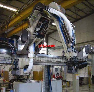

  新型 Duerr 机器人 EcoRP E32 –已在 Bietigheim 工厂检测安装
