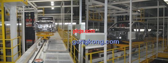

  奇瑞汽车有限公司三焊车间白车身存储及调整线系统包括以下内容:
  主焊线到调整线的空中地面摩擦线输送系统,调整线至涂装转挂点的空中地面摩擦线输送及存储系统,车身调整线板式输送链;调整线首尾车身自动同步侧顶机4台;主焊线上件升降机2台、调整线上件升降机2台;主焊线至调整线下件升降机2台;车身在焊涂通廊升降举升装置(2台)和焊装车间内上下件检修升降段(1台);台车定位验具装置,检修段。
  采用多车型共用台车,整个系统实现重车存储150辆。

  反向摩擦式输送机系统产品,同一般的悬挂式输送机相反,截面型式是物品在上,承载轨在下,摩擦轮驱动连杆及载荷小车组从而使载荷小车在轨道内运行,物品靠台车支撑。该输送机的主要特点是:独立的驱动单元组成输送系统;传动平稳,噪音小,速度高;无需润滑,是环保型的输送设备;可按需求设定停止位置和工位距离,并进行积存;能容易实现物品的分支和合流;输送截面更便于工艺操作;系统整体布置柔性化强,输送线的变更、增设方便.
