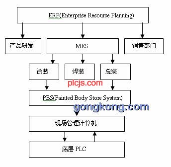

   1.3 与PBS系统相关的上下层结构简图a如下所示:
(a)
  (a) 系统结构简图
  其中ERP是所有子系统的最顶级,ERP(Enterprise Resource Planning)是企业资源规划的缩写,其中包括产品材料采购,产品研发和制造,MES (Manufacturing Execution System是制造执行系统),产品销售,而MES主要包括焊装,涂装,和总装等。PBS是介于涂装和总装之间的部分,监控界面在现场管理计算机上,能和底层的PLC进行双向的通信,从而能够对现场进行控制,例如车辆调度,启动停止PBS系统等。
