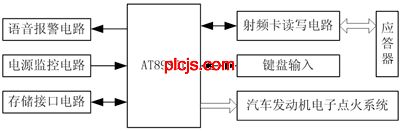

       本文的创新之处是以射频识别技术为基础,提出了汽车防盗装置的方案。该方案的基本原理是将汽车启动的机械钥匙与应答器相结合,即将小型应答器直接装入到钥匙把手内。当一个具有正确识别码的钥匙插入点火开关后,汽车才能用正确的方式进行启动。该装置能够提供输出信号控制点火系统,即使有人以破坏方式进入汽车内部,也
不能通过配制钥匙启动汽车达到盗窃的目的。系统原理图如图1所示。
图1  系统原理框图
图1  系统原理框图

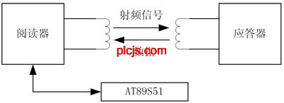

射频识别系统组成
       一个典型的射频识别系统由两部分组成,应答器(又称电子标签、射频卡)和阅读器(又称读写器、读卡器),其基本组成如图2所示。应答器是信息的载体,应置于要识别的物体上或由个人携带;阅读器可以具有读或读/写功能,这取决于系统所用应答器的性能。

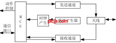

2 阅读器
       阅读器应能实现下述功能:向应答器提供射频能量;从应答器中读出数据或写入数据至应答器;完成数据信息处理,并实现应用操作;如果需要,应能和高层处理应用交互。
       虽然因频率范围、通信协议、数据传输方法的不同,各种阅读器会有很大的区别,但是所有的阅读器在上述功能上是很相似的。阅读器的组成如图3所示。图3中各部分的功能如下。发送通道:对载波信号进行功率放大;向应答器传送操作命令及写数据。接收通道:接收应答器传送至阅读器的响应及数据。载波产生器:采用晶体振荡器,产生所需频率的载波信号,并保证载波信号的频率稳定度。时钟产生电路:通过分频器形成工作所需的各种时钟。MCU:微控制器是读写器工作的核心,完成收发控制、向应答器发命令及写数据、数据读取与处理、与高层处理应用系统的通信等工作。天线:与应答器形成耦合交连。

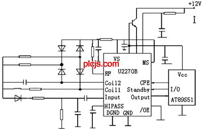

      本系统中的硬件电路设计主要选择了射频识别基站芯片U2270B、单片机AT89S51、语音合成芯片ISD2560和双RS232发送/接收器MAX232等。
1 U2270B在系统中的应用
       U2270B是非接触识别系统中典型的一种低频读写基站芯片,它是应答器和单片机之间的接口。一方面向应答器传输能量、交换数据,另一方面负责应答器和单片机的数据通信。本系统的射频电路如图4所示。
图4  系统射频电路图
图4  系统射频电路图
2 AT89S51与ISD2560的通信
        语音报警电路以美国ISD公司生产的语音合成芯片ISD2560为核心,该芯片采用EEPROM将模拟语音信号直接写入半导体存储单元中,无须另加A/D或D/A变换来存放或重放。该器件有音质自然、使用方便、单片存放、反复录音、低功耗等许多特点。车主开车时,如果应答器里面的密钥正确,单片机就发出正确的信号给汽车电子点火系统,汽车才可以启动,此时语音报警电路不工作;如果有人非法用配置钥匙启动汽车时,单片机就发出信号给语音系统,语音系统立刻发出报警声音
