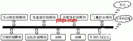

       现代汽车典刑的控制单元有发动机控制模块、变速器控制模块、多媒体控制模块、气囊控制模块、空调控制模块、巡航控制模块、车身控制模块(包括照明指示和车窗、刮雨器等)、防抱死制动系统(ABS)防滑控制系统(ASR)等。完善的汽车CAN总线网络系统架构如图1所示。
图1 汽车CAN总线网络系统架构
图1 汽车CAN总线网络系统架构
