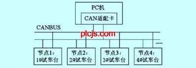

图1  基于CAN总线的柴油发动机试车系统结构框图
    柴油发动机试车系统的关键是引入了CAN总线技术,形成基于CAN总线的分布式测控体系模型,如图1所示。由于CAN总线作为现场总线的类型之一,属于开放式底层控制网络,是应用于生产现场、在微机化测量控制设备之间实现双向串行多节点数字通信的系统,因此基于CAN总线的分布式测控系统是开放式的,而不是封闭和专用的[1]。这种测试系统将监控功能分散到每个试车台,每个试车台均由一个CAN智能节点完成监控任务。每个CAN总线节点的组成是相同的,都包括:主控单元、CAN总线通信管理单元、数据采集与处理单元等。各节点通过CAN总线与上位机相连,通过总线完成彼此间的通信。
3  试车系统硬件设计
    柴油发动机试车系统采用两级分布式结构。上位机采用PC机,在上位机的PCI总线插槽中安装了PC-CAN总线适配卡,这样就可以通过CAN总线将上、下位机联系在一起构成控制网络。下位机控制器采用单片机AT89C51和CAN总线控制器SJA1000共同组成的智能节点,它们直接对各现场设备(如:传感器、继电器、电机等)进行控制,采集现场数据,并根据接收到的命令或者主动将数据发送到CAN总线。通过事先设置验收码和验收屏蔽码可以控制智能节点从总线上接收哪些数据或命令。如果某些数据需要进一步复杂的处理(如动态显示),则上位计算机可以从总线上接收数据。当上位机需要对某个节点施加控制动作时,可以采用点对点方式与该节点通讯,而当它要同时对所有节点施加控制动作时,可以采用广播方式将命令发送到总线,这样当系统正常运行时完全可以没有上位机的参与,大大减少了数据的传输量,同时提高了系统的实时性和可靠性。
