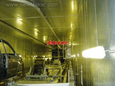

汽车涂装车间的设备按工艺来分一般有:工艺设备、机械化输送设备、自动喷涂机(机器人),对于机械化输送设备按设备特点分一般有:升降机、高温工艺链、常温工艺链、横移机、转台、滚床等。奇瑞汽车有限公司涂装二车间是由德国杜尔公司总包建设,整条生产线从德国进口,由杜尔公司承担设计、制造、安装、调试。前处理线、电泳线采用RoDip-3运输系统,PVC线、中涂、面漆线采用双排工艺输送链+滚床+升降机+带旋转台移行机等输送设备组成。图1为涂装二车间输送设备其中一个层面,此生产线为亚洲第5条生产线,在国内只有2条,拥有现代化的生产设备,变频器在其输送系统中有着非常重要的作用。图2为涂装车间的横移机。

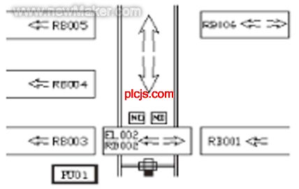

升降机的作用就是把车身和滑橇由低处运至高处,或者把工件从高处运送至低处。在本系统中不论使用何种升降设备,其工作时都必须平稳、可靠、到位准确,驱动装置带制动系统,无级调速,运行速度要满足工艺要求。升降机所配用的驱动滚床进、出口有自动联锁挡块,升降机电缆采用保护拖链形式。升降机按运送的工位可分为二层升降机和三层升降机两种;按所在的工作温度可分为常温升降机和高温升降机,其升降流程如图3所示。升降机采用变频调速,当升降行程在6m以下时,常温升降机的速度为4m/min;升降行程在6m以上时,常温升降机的速度为6m/min。高温升降机选用4m/min速度。
newmaker.com
图3 升降机的升降流程
升降机的控制系统包括:电器元器件、变频器、信号开关、电机等,其行程长、动作多,相互设备之间联锁关系复杂。而升降机的速度也是多速控制,速度之间多次进行切换,从而来保障设备在升降过程中的稳定性。
考虑到生产的节拍,升降机的运行速度要尽可能的快,而从安全方面考虑,升降机上升、下降到位的停止速度不能太快,否则将出现无法停止的情况。针对此问题我们采用了SEW公司的MOVIDRIVE compact驱动变频器,其控制单元MCF(MCF41AXXX)为控制异步电机不带编码器的VFC矢量控制方式,一共用三个速度控制电机运行,中间运行速度最快,用接近开关实现两次减速后停止。

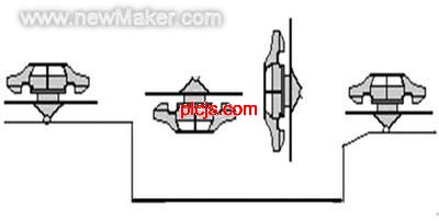

前处理和电泳线输送系统一般有自行葫芦、C型钩、RoDip-3等输送方式。而RoDip-3系统是目前国际上最先进的涂装前处理、电泳运输系统之一,因为RoDip-3能实现车身在槽内360o翻转(如图4所示),对车身电泳质量起到很好的效果。首先,车身是以翻转的方式进入槽液的,这样在车身入槽时,槽液能快速地进入车身,而且能够避免出现气囊现象;其次,车身在槽内的摆动只需要通过一个小的导向轨道就可实现;再次,RoDip-3是直接以翻转的方式进入槽内的,这样就节约了工艺设备的长度。电泳RoDip-3设备如图5所示。
