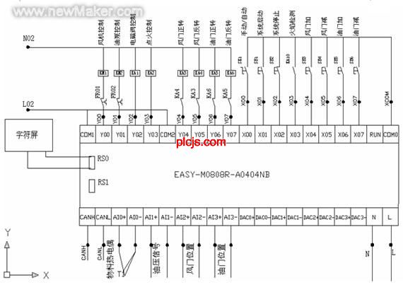

3.2输入输出口定义
1、E分度热电偶接:AX0+,AX0-
2、油压信号接: AX1+,AX1-
3、风门调节阀接:AX2+,AX2-(0—1K反馈)—D11
4、油门调节阀接:AX3+,AX3-(0—1K反馈)—D12
5、风机控制接: Y0
6、油泵控制接: Y1
7、电磁阀控制接:Y2
8、点火控制接: Y3
9、风门正转:Y4
10、风门反转: Y5
11、油门正转: Y6
12、油门反转: Y7
13、火焰检测输入:X3 ON——亮,OFF——熄
14、启动: X1
15、停止: X2
16、手动/自动: X0
17、风门加: X4
18、风门减 X5
19、油门加 X6
20、油门减 X7
3.3硬件接线图

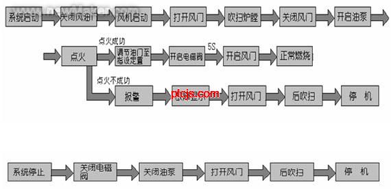

3.4 软件实现说明
3.4.1 自动部分:
结合工艺要求,主程序采用步进阶梯指令编程,实现工艺流程自动按要求完成燃烧全过程。
3.4.2 手动部分:
用来进行设备调试及应急处理,用通用梯形图指令编写。
3.4.3 相关子程序部分:
温度变换子程序
输出转换子程序
AD值采样滤波子程序。
温度控制自动调节子程序
