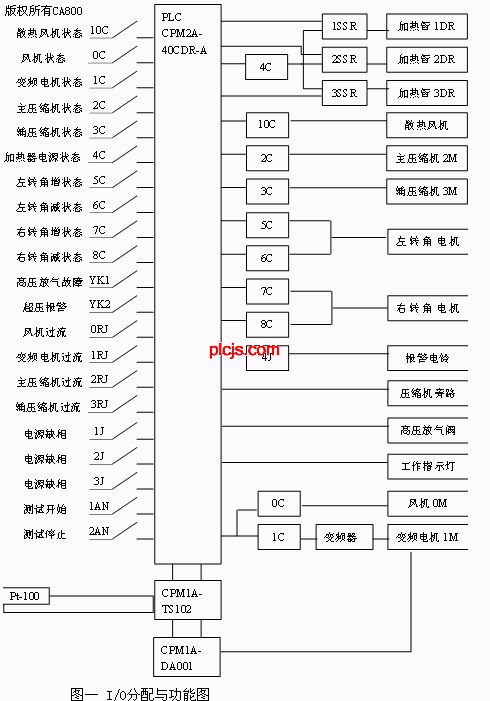

    本系统人机界面部分采用台湾研华公司生产的奔腾机,软件部分采用Delphi编程,在系统中协调控制,打印输出,过程值显示,控制核心部件为OMROM的可编程控制器,它负责各控制系统所需要的各种逻辑控制和运算。被控对象有变频调速系统和温度系统。变频调速由日本安川公司生产的变频器驱动传动轴电机,使传动轴保持一定的转速。温度控制系统是一个典型的闭环控制系统,温度测量元件为铂电阻,由PLC控制电加热器及压缩机,实现加热或制冷。加热系统由三个电加热管组成,制冷系统由两级压缩机组成,其通断由PLC控制。
    为实现检测控制要求,本系统采用日本立石(OMRON)公司CPM2A-40CDR-A的PLC作为主控单元。其输入点数为24点,输出点数为16点。该PLC具有体积小,重量轻,运行可靠,保护方便等特点。系统除了基本的开关量的输入/输出外,还配有模拟量的输入/输出扩展单元。模拟量输入单元用于接收Pt100热电阻温度信号,模拟量输出单元控制变频器输出频率,实时检测全部模拟信号,进行工程量转换,并与设定的上下值比较,开关量单元用于控制电机的启停,故障的报警等。 PLC的I/O分配和功能如图1所示。
