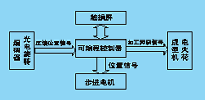

在保证达到测试要求的前提下,尽可能选择性价比高、运行可靠、开发周期短的方案。综合考虑后,采用触摸屏作为上位机、PLC作为下位机的设计方案。利用RS-232串口通讯完成数据传输。系统框图如图1所示:
触摸屏是专门面向PLC应用的,它不同于一些简单的仪表式或其它的一些简单控制PLC的设备,它功能强大,使用方便,抗干扰能力强,非常适合现代化工业越来越庞大的工作量及功能的需求,它日益成为现代化工业必不可少的设备之一。下位机可编程控制器具有扩展方便、控制简单、抗干扰能力强、价格低廉等优点;PLC作为下位机完成分度控制、加工控制和采集编码器反馈的数据等功能。

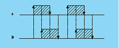

采用一组硬件高速计数器对编码器的反馈脉冲进行计数。FB-PLC的每组硬件高速计数器都有8种计数模式可供选择,我们选用了MD7,即输入信号为两路相位相差90°的脉冲信号,对两路信号的上升沿和下降沿分别计数,这样高速计数器就计数4个脉冲,如图2所示。原来编码器反馈的信号的精度为360°÷5400=0.067°,这显然达不到要求,但经过后继电路进行电平转换和PLC的4倍频电路细分后,在不增加任何硬件的前提下使编码器的分辨率提高到360°÷5400÷4=0.017°。在分度控制系统中,我们将编码器反馈的脉冲数与PLC计算出的目标脉冲数进行比较,如果反馈值小于或大于目标值,则说明工作台还没有到达目标位置,如果两值相等,则说明工作台已达到目标位置。用这种方法实现工作台位置的闭环控制。

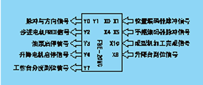

(4) FBE-20MC是控制系统的核心器件,其输入输出信号分配如图3所示:

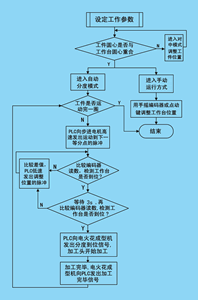

3.3 PLC程序流程图
PLC程序流程图如图4所示:
