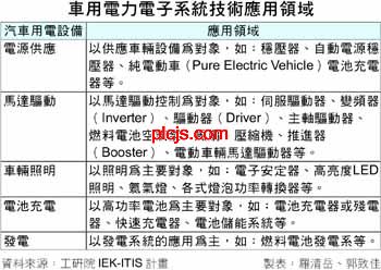

汽车对于用电控制管理的概念成熟之后,其应用层面也越来越多;比方说,利用电力来作为汽车的制动及转向等运用,使得汽车电力、电子技术领域开始进行革新动作,而在这场汽车电力变革的过程中,将以电子转向或集成式启动器交流发动机(Integrated Starter Alternator;ISA)作为主要架构。因为这是一种完全可逆的电机系统,又可称为交流伺服电动机,它是一种具有自动平衡式显示设备,藉由随动系统来确实执行元件,将放大器的输出电压(控制电压)转变为机械能,驱动滑动触点,除了能够让系统持续保持在平衡状态,还可以在高效率的状态下,实现许多需要很大峰值功率的电子功能。
以实际例子来说明:比方说,当驾驶者在红灯要转为绿灯可前进时,在第一时间将发动机关闭,主要是因为当驾驶者踩下油门时,交流发电机促使汽车能够很快地加速前进,如此一来,汽车不但能够降低排放有害气体,同时还能减少油料的用量。在这一方面,还能使用多余的电力来进行的各项控制,包括:电子动力转向(EPS)、主动式悬挂系统、电子透平机辅助设备、电子阀门控制、变速空调等,因此,这对集成式启动器交流发动机是非常重要的。
从技术门槛的角度来看,汽车集成式启动器交流发动机主要的技术困难在于,大功率的电子控制系统是采取部分设计方式,在执行上有它的困难。换句话说,由于汽车集成式启动器交流发动机是一个三相逆变器/整流器,除了负责对42V负载进行供电作用,或者当整流器在进行工作时,也能为36V电池进行充电之外,还必须在发动机起动时,能以逆变器方式为起动电动机进行供电的动作。从这边就能看得出来,为了让汽车电子系统能具有稳定的供电设计,就必须先厘清大功率电子元件,在不同应用阶段应该要有不同的工作诉求。
