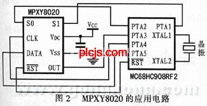

在汽车轮胎压力检测系统中,每个轮胎中安装一个从机,从机由MPXY8020、带RF发射模块的MCU(MC68HC908RF2)和电池组成。主机设置在汽车驾驶室内,用以接收从机发射的信号。主要从机需放置在轮胎内,所以要求体积小、功耗低。图2为MPXY8020的应用电路。MC68H908RF2 型单片机带有一个RF发射模块,因此无需外加RF发射电路,缩小了系统的体积。
