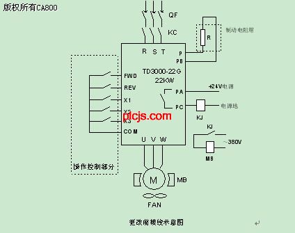

系统变频接线如下图所示:
操作控制方式:
   行车操作室内有两个凸轮控制器,分别控制:主钩、摆臂回转、小车前后操作。系统采用变频电机自带的电磁抱闸。起升主钩凸轮控制器能实现主钩以4种不同速度起落和回零,采用多段速控制,没有安装编码器,即:变频器采用无速度传感器矢量控制。与大连普特雷工沟通了解到,该塔机经过厂家标准负荷测试验收后才出厂,而且现场已运行使用1个多月,所以,认为大体工艺参数基本可行,对加/减速、多段频率、电机参量等参数未做任何调整。参数设置如下:

FA.11=5
经过参数调整后,空车试机,启动时的最大电流为40A多一点,基本在额定值范围内;然后,带载运行,最大起吊了2个绞架,大约2吨重的物件,反复起吊,启停过程非常正常,电流平稳,工作电流只有18A左右,多次操作后,甲方认为非常满意,未再继续调整。从整个提升部运行情况来看,我司TD3000在主提升上表现性能优异,启动/停止非常平稳,与抱闸配合良好,冲击非常小。
