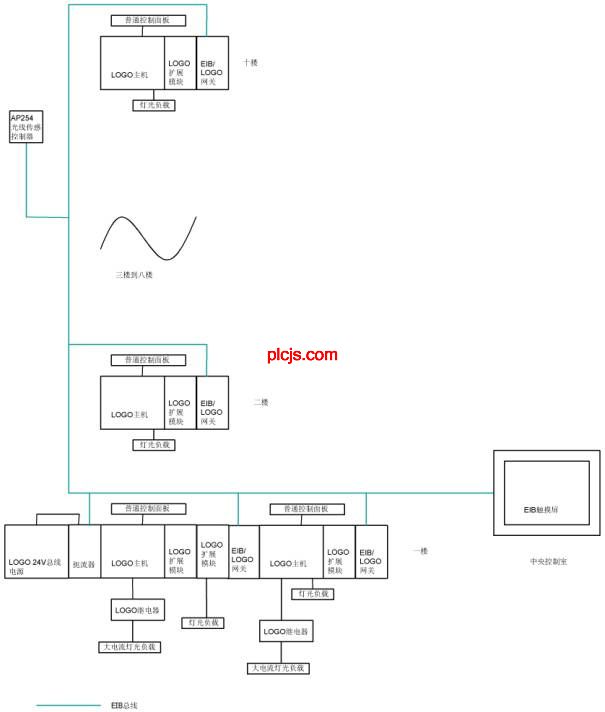

  设备分布
  一楼
  ·中央控制室设置1个触摸屏幕,物业管理人员可以进行直观的操作。
  ·一楼电气控制箱安装1个LOGO电源,1个EIB扼流器,2个220V LOGO主机,4个开关输入/输出扩展模块,2个LOGO/EIB网关,12个LOGO继电器模块。在一楼的墙上安装4个面板。
  ·在室外安装EIB光线传感控制器。
  二楼到九楼:
  ·每层电气控制箱安装1个220V LOGO主机,1个开关输入/输出扩展模块,1个LOGO/EIB网关。在每层的墙上安装4个面板。

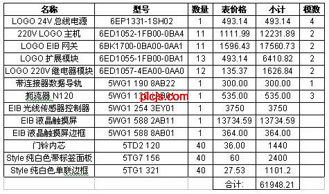

  设备配置
  系统图
  概述
  本方案充分集成了LOGO系统和EIB系统的特点和优点。
  EIB系统作为分布式总线,通过LOGO/EIB网关连接多个LOGO设备和中央控制触摸屏/光线传感控制器;同时充分利用LOGO模块的输入/输出点集成和高性价比的特点,组成了高性价比的节能灯光控制系统。
