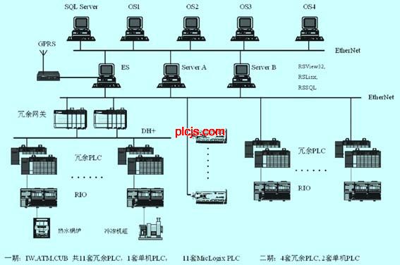

    参见图1BMS系统整体结构图。
图1  BMS系统整体结构图
    (1)BMS系统功能。工艺过程的画面实时显示和数据记录;过程设备的控制和参数设置;设备诊断和报警,通过GPRS modem以短消息的形式把信息发送到相关人员的移动电话上。BMS系统所有设备的操作分为就地Local(硬手动)和远程Remote两种。在Local时,只能通过现场的MCC柜对风机和泵进行就地操作,BMS系统仅仅显示其状态;当设备处于远程Remote控制位置时,BMS对此设备的控制有2种模式,即自动模式和手动模式。设备处于自动模式时,由BMS根据逻辑和现场工况自动启动/停止该设备;设备处于手动模式时,操作员可以用画面上的启动/停止按钮启/停该设备,并且需要操作进行确认。
    (2)BMS系统硬件。系统由15套冗余SLC500系统,3套单机SLC500和11套MiroLogix1200微型PLC组成。控制编程软件采用RSLogix500,HMI软件系统采用RSView32的ADS(服务器/客户端)系统,同时系统使用数据引擎软件RSSQL 将重要的工艺参数记录到SQL数据库供远程维护和管理。
    系统11套冗余的的SLC500的CPU之间采用DH+通讯网络,然后通过双Ethernet/DH+的网关连接到Ethernet网络,再连接到冗余的服务器Server A和Server B,微型PLC经过串口/以太网网关连接到HMI服务器。其它的PLC直接通过CPU的以太网口连接到HMI服务器。三方设备如冷冻机组和锅炉等采用Modbus通讯接入系统进行监控。
