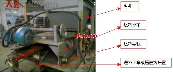

送料:按比例搭配好的原料经料斗装入小车,小车经导轨前进到砖模上方开始布料。
布料:小车在砖模上方反复筛料,使原料均匀的填充在砖模内,一般要分布3-4次。布料的同时,模震必须启震,保证填充均匀、密实。填充好后小车退回。

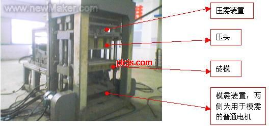

压模:小车回位后压头开始落下,同时压头震动装置启震,模震保持但需要切换模震频率,在震动中将砖坯压紧压实。
压模完毕后,压头升起,退出砖坯,开始下一次送料。

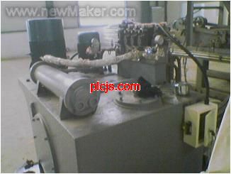

附图为小车进给、压头施压和砖模升降的液压装置

由于送料时间较为固定,而布料的时间和次数取决与使用原料的品质和砖模的规格,所以砌块成型机的工作效率和产品品质主要决定于压模过程的效果,特别是压头压力的大小和模震的效果。
传统的模震和压震都采用液压震动电机实现,虽然能够提供很大的压力,但液压震动装置结构复杂、成本高、启震慢,一次压模需20s左右,而机械震动装置结构简单、成本不高、启震快,一次压模只需16s左右(最快可缩短至14s),大大提高了制砖效率,而且设备维护也更加简便。

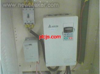

用户采用台达VFD220F43A-G变频器控制2台7.5KW 2级电机,通过1:1.5的皮带传动,分别带动震动箱中的2根曲辊转动。如设定变频器的最高操作频率为55Hz,设定加速时间为2s,通过1.5倍加速的皮带传动,震动箱中的2根曲辊可在2s内获得接近5000rpm的转速,产生高频大功率震动。
佳工机电网
测试过程中,机械模震系统顺利启震,启动电流小于60A,震动中电流在30A左右。启震时间2s,停止时间1.5s,震动压力达到预期。
