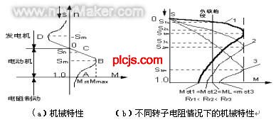

根据异步电机的基本知识,电机的M-N曲线如图1(a)所示,图中A点为最初启动转矩点,B点为最大转矩点,C点为额定工作点。其中电机的启动转矩Mst 与电机的转差率s有关,转差大,初始启动转矩大,要提高转差,要求转子电阻Rr 大,转子电感小,图1(b)示出了转子电阻不同情况下的机械特性曲线。从图上还可以看出,随着转子电阻增大,最大转矩Mmax 未发生变化,但是其对应的最大转差Sm 增大,在同等负载下,转差也增大。这就是进口品牌电梯采用高转差电机的原因。可是目前许多进口品牌曳引机为了降低成本,均配备国产低转差电机,转差频率一般小于2.5Hz,其启动性能大打折扣。因此在选择曳引机品牌时,其配套电机的品牌和性能的选择也同等重要。

图1 异步电机机械特性
