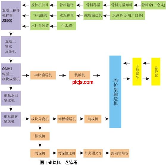

2.1工艺流程(图1)

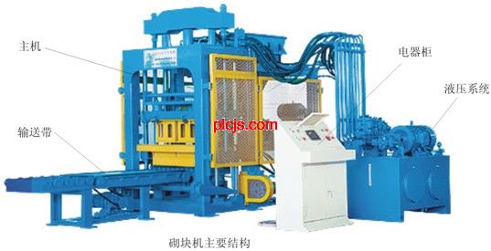

    砌块机主要包括4部分:液压系统、;主机(主要包含机体、布料小车、模头、模箱、模具、振动箱、配料箱等);出砖输送带;电控柜,如图2所示。
                        图2 砌块成型机整体
    (1)液压系统。液压系统主要功能在于控制模头、模箱的升降,因为液压的平稳加压,使设备能保持稳定,不会有太大冲击。有的机型还用液压系统控制振动电机(即油泵电机),以此来取代普通电机,解决了普通电机经常会烧毁的问题。

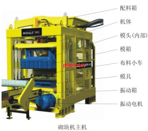

    (2)主机。主机整个机架由焊工焊接而成(图3)。其中模具采用线切割加工工艺制造,保证砌块砖光滑无毛刺,尺寸精准;对于振动电机,原客户使用普通电机,由于频繁起停,经常造成电机烧毁,虽然经过多次改造,亦不能解决根本问题,于是采用了油泵振动电机,此举解决了电机烧毁的问题,但又出现漏油的弊端。而利用变频器的限流来保护电机,效果明显,但因成本问题存在推广难度。

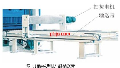

    (3)出砖输送带(图4)。出砖部分主要功能是将成品砖送离砌块机。扫灰电机的作用主要是将落在成品砖上的废料清理掉,这样凉干后就不会有废料粘在上面,保持砖头的清洁。

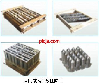

    (4)模具(图5)。模具永远是各种成型机械的关键组件。砌块机模具首先通过精确的计算机CAD设计,然后由高精度数控加工中心为核心的加工设备加工与先进的处理工艺,最后是高级工程技术人员利用丰富经验反复调试,得到型腔精度高,上下模间隙均匀一致,具有理想的硬度和使用寿命,创造出可观的经济效益。

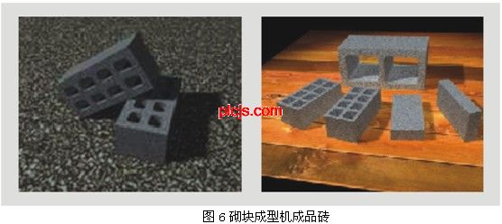

    (5)成品砖部分样式(图6)。选用不同的模具可以生产出不同要求的砌块形砖,适合各种场合的应用。原料配置有严格的技术要求,其中涉及自动化技术的核心问题是原料定量配比与均质及湿度配制控制,本文不做讨论。
