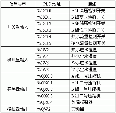

     该水源热泵中央空调系统主要是根据蒸发器和冷凝器进出水温度的变化来控制4台压缩机的启停,使水温稳定在设定的范围内。4台压缩机分成A和B两组,每组各有2台压缩机。系统的I/O点分配如表2所示,其中开关量输入点6个,模拟量输入点4个,开关量输出点5个,模拟量输出点1个。
 表2 系统的I/O点分配表

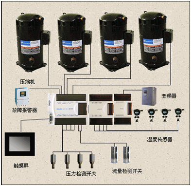

     根据输入和输出的要求,该水源热泵中央空调系统的控制器选用和利时公司具有自主知识产权的HOLLiAS-LEC G3小型一体化PLC。考虑到此系统需要一定的备用I/O点,CPU模块选择带有24点开关量的LM3107,其中开关量输入14点,开关量输出10点。模拟量输入模块选用四通道热电阻输入模块LM3312,模拟量输出模块选用两通道模拟量输出模块LM3320。PLC的人机界面选用EView触摸屏。PLC控制系统及相关设备的组成如图1所示,这些配置完全能够满足系统的要求。
 图1 PLC控制系统的组成

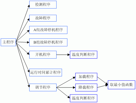

     控制系统的主要功能是对热泵进行自动启停,显示温度、压力、流量等运行参数,显示压缩机的工作状态,记录设备的运行时间和故障原因,实现对水源热泵中央空调系统的智能控制。从控制系统的主要功能出发,为了增加程序可读性和减少程序代码,PLC程序采用了主程序调用功能块、功能块调用函数的程序结构。PLC程序由1个主程序、11个功能块子程序和1个函数组成,其调用关系如图2所示。程序编译码占用空间为30K。
     程序设计的思路是,当PLC上电后,一直进行温度、压力、流量等运行参数的检测,这些检测主要在检测程序、故障程序和A/B组故障停机程序中完成。如果相关参数均无异常,则开机功能块子程序运行,启动压缩机。在开机过程中,同时进行温度判断。如果温度达到了设定值,则进入调节功能块子程序,停止开机功能块子程序,完成开机。根据温度的变化,调节功能块子程序控制压缩机的启停。变频器的控制则是通过调用加载程序和降载程序来实现。
     在这些程序中,为了满足压缩机的使用要求,调节功能块子程序是最繁琐的,例如压缩机的启动时间要小于30秒、压缩机每小时的启动次数不要超过5次等。为了平衡压缩机的运行时间,增加空调的使用寿命,传统的程序设计采用先启先停、先停先启、开机过程中启动次序轮换等控制方法,来协调压缩机的运行时间。但是,如果本系统采用这种方法,则仍然存在某一台压缩机运行时间过长的问题。因此决定对传统方法进行改进,采用随机启停的控制方法代替先启先停、先停先启的控制方法,解决了压缩机的运行时间不平衡的问题。
 图2 程序调用关系图
