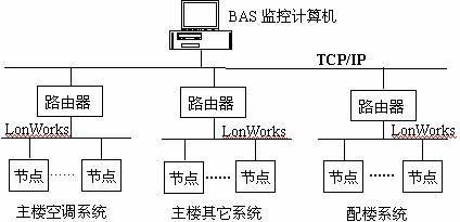

1 引 言 建筑设备自动化系统(BAS)的目标是对楼宇设备系统进行自动监测、控制和科学管理。BAS对控制系统有严格的要求:尽可能采用最先进的控制网络技术,即现场总线控制系统(FCS);对主要监控对象如供热、通风等子系统实施集成协调运作;高性能价格比,BAS的控制网络必须具有开放性和互操作性,将智能建筑中所有的硬、软件平台,网络、数据库平台整合成一个满足用户功能需要的完整系统。BAS的显著特点是测控点非常分散,被控设备种类繁多,为达到全面协调控制,保证经济运行和便于科学管理,BAS系统一般采用集散控制系统(DCS)结构[1]。它由现场执行级、监控级和管理级构成:现场执行级直接负责现场控制;监控级用于对现场级进行监控;管理级实施相关系统协调与信息共享。DCS的“控制分散,信息集中”结构 [2]极大分散了系统的危险,使系统的可靠性、灵活性和可扩展性都有较大提高。 2 基于FieldBus的 DCS 系统结构 FCS以单个的传感器和执行器为通信节点,信号点可分散分布,不受距离限制,其测量和控制精度不受距离影响,通过现场总线(FieldBus)技术,使现场传感器和执行器等通过两线制网络互连,进行全数字、双向、多站的数字通信。其优点主要表现在[3][4]:全数字化取代了传统的模拟量信号;开放式系统结构与标准的通信协议,使产品设备有交互操作与互换性;采用通信线供电;通信线延伸到生产现场,构成设备仪表互连的现场通信网络;分散的功能块,有利于向综合自动化发展。DCS具有丰富的监控管理功能,FCS可以实现信号串行双向快速传输,抗干扰能力强,结合FCS与DCS两者优点的DCS系统结构如图1所示,它进一步完善了整个系统的控制、管理、决策等功能。 3 系统设计 针对BAS的特点,LonWorks总线技术完全满足其要求, 1) LonWorks网络采用了ISO/OSI参考模型的七层协议,有很好的开放性,所定义的网络变量标准使不同厂商的设备具有良好的互操作性。2) 支持多种通信介质,保证系统可以有多种组态。3) Neuron芯片集通信和控制于一体,便于实现直接接入网络的控制系统,为开发应用提供了广阔的空间。因此,LonWorks控制网络为BAS的集成提供了一个彻底的解决方案,具有很好的可靠性、开放性和互操作性。 3.1 系统结构分析与网络总体设计 BAS包括:冷水系统、新风机组、空调机组、给排水系统、变配电系统、电梯系统、照明系统和换热系统等,可采用LonWorks技术作技术平台,系统结构采用基于LonWorks现场总线的DCS结构,如图2所示。该网络结构充分体现了LonWorks控制网络的特点,即使网络中一个设备出现故障也不会影响全网其他设备的正常工作,把故障点分散到最小的程度。 3.2 基于LonWorks技术的网络实现 基于LonWorks技术实现的网络控制需要四个步骤:系统设计、网络配置、应用配置和安装。⑴ 系统设计:选择与输入输出部件相配合的LonWorks设备,并运行诸如PID控制应用程序的LonWorks设备;确定适当的通信信道数量和信道类型,并选择连接信息的路由器。⑵ 网络配置:给所有的设备和设备组赋予域ID和逻辑地址;捆绑网络变量,创建设备间的逻辑连接;在每个设备中配置各种各样的LonWorks协议参数,包括信道位率、应答、确认和优先级服务。网络功能设计可以把设备功能块拖放到设计图中,连接其输入、输出。⑶ 应用配置:通过应用配置,使每个设备的应用程序可进行剪接以达到满意、理想的功能。⑷ 安装:安装信道的物理通信介质;把LonWorks设备连接到网络,包括路由器;把I/O部件连接到LonWorks设备;用网络集成工具下载网络配置数据和设备的应用配置数据。 |
