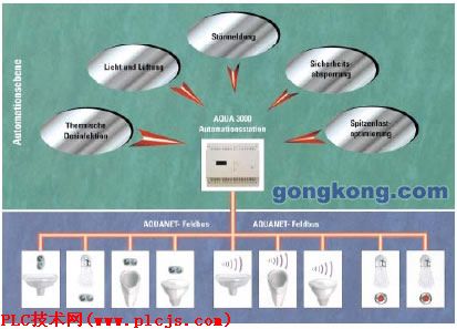

任务和目标 当今的楼宇自动控制不会再忽视水的管理了。在综合的楼宇系统中通过使用智能通信去取代楼宇自动控制中的独立水控制器是特别重要的。仅楼宇控制技术可以提供现代水管理的基本条件。微电子洁具提供了卫生工程控制和监控的多种可能性,包括数据的获取,评估和操作状态的记录。 基于电子洁具设备,需要定义调节水流功能与控制系统相互协调,集成的接口允许将起其扩展到一个过程控制级, AQUA BUTZKE-WERKE 公司使用SAIA PCD系统作为洁具设备的电子控制,其目的是为了提高卫生程度和舒适度,关于水资源的使用是协调经济的和生态的职责。 ![]() 系统实现 由于令人惊讶的低安装成本,水管理概念是令人难忘的。 AQUA 3000用SAIA PCD系统建立水管理系统,通过一个标准的电缆执行所有连接的设备系统的控制和监控功能,这最令人满意的解决办法是4芯电缆给连接部件提供电源,所以安装成本很低。 在这个简单的安装技术之后是给每个洁具配置一个安装模块(称为AQUANET控制器),它是小型化的,智能化的,整个网络的数据通信和传感器和执行器之间连接的电子节点。洁具设备中的传感器用来作为常见的数据采集单元,控制水的执行器是最近开发的磁性阀, AQUANET控制器最简单的配置是每个器具配置相应的传感器和执行器, AQUANET控制器的功能成分包括电源输入,系统通信使用的RS 485接口,加上传感器和执行器端子。 ![]() 多达99个洁具(控制器)能够统一的连接到AQUANET-BUS系统,假如要实现更多的附加功能,4线制BUS总线能够用来直接的把AQUANET-BUS系统连接到以SAIA PCD2为基础的AQUA自动控制站.由于它的开放性和模块化结构,水管理系统能够分阶段扩展升级到楼宇控制系统中去。 主要优点 通过总线系统简单的实现数据通信. 低安装成本-所有功能用一根标准电缆. 集成附加的程序到基于SAIA PCD2的中央控制器中 工业级的监控容易生成过程数据 由于开放性,模块化原理,可以逐步的进行系统扩展 ![]() 项目 用SAIA PCD系统把卫生区域和楼宇自动控制综合在一起. 技术数据 现场级别:用现场总线技术测量,汇集,转化和设置传感器和执行器 自动化级别:通过带24V保护电压的4芯数据总线电缆及微处理器,把传感器技术信号转换为总线协议传输的数据。 管理级别:AQUA 3000水管理系统的顶层扩展集成到一个更高级的楼宇控制系统中,SAIA PCD系统的开放性的系统结构为其提供了最有可能的条件。 监控系统:Windows 95或Windows NT下的PC直接联接到现场总线或自动控制站 | |
