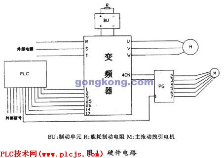

  系统硬件结构图如图1所示。
  PLC为西门子公司S7-200系列CPU221, PLC接受来自操纵盘和每层呼梯盒的召唤信号、轿厢和门系统的功能信号以及井道和变频器的状态信号,经程序判断与运算实现电梯的集选控制。PLC在输出显示和监控信号的同时,向变频器发出运行方向、启动、加/减速运行和制动电梯等信号。
  2.2 电流、速度双闭环电路
  采用YASAKWA公司的VS - 616G5 CIM- RG5A 4022变频器。变频器本身设有电流检测装置,由此构成电流闭环;通过和电机同轴联结的旋转编码器,产生a、b两相脉冲进入变频器,在确认方向的同时,利用脉冲计数构成速度闭环。

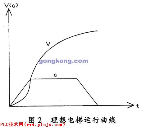

  电梯作为一种载人工具,在位势负载状态下,除要求安全可靠外,还要求运行平稳,乘坐舒适,停靠准确,理想的运行曲线如图2所示。

  3.2 速度控制
  本方法是利用PLC扩展功能模块D/A模块实现的,事先将数字化的理想速度曲线存入PLC寄存器,程序运行时,通过查表方式写入D/A,由 D/A转换成模拟量后将理想曲线输出。
  3.2.1 加速给定曲线的产生
  8位D/A输出0~5V/0~10V,对应数字值为16进制数00~FF,共255级。东洋电梯加速实践在2.5~3秒之问。按保守值计算,电梯加速过程中每次查表的时间间隔不宜超过10ms。
  由于电梯逻辑控制部分程序最大,而PLC运行采用周期扫描机制,因而采用通常的查表方法,每次查表的指令时间间隔过长,不能满足给定曲线的精度要求。在PLC运行过程中,其CPU与各设备之间的信息交换、用户程序的执行、信号采集、控制量的输出等操作都是按照固定的顺序以循环扫描的方式进行的,每个循环都要对所有功能进行查询、判断和操作。这种顺序和格式不能人为改变。通常一个扫描周期,基本要完成六个步骤的工作,包括运行监视、与编程器交换信息、与数字处理器交换信息、与通讯处理器交换信息、执行用户程序和输入输出接口服务等。在一个周期内,CPU对整个用户程序只执行一遍。这种机制有其方便的一面,但实时性差。过长的扫描时间,直接影响系统对信号响应的效果,在保证控制功能的前提下,最大限度地缩短CPU的周期扫描时间是一个很复杂的问题。一般只能从用户程序执行时间最短采取方法。电梯逻辑控制部分的程序扫描时间已超过10ms,尽管采取了一些减少程序扫描时间的办法,但仍无法将扫描时间降到10ms以下。同时,制动段曲线采用按距离原则,每段距离到的响应时间也不宜超过10ms。为满足系统的实时性要求,本文在速度曲线的产生方式中,采用中断方法,从而有效地克服了PLC扫描机制的限制。
