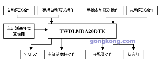

  混凝土泵车的控制核心是TWDLMDA20DTK,它主要完成主电机的星-三角启动切换、自动泵送/点动泵送运行控制及有线遥控操作控制,在电气线路中使用一个自锁双接点按键钮将有线遥控操作盒的按键与控制箱的5个操作按键复用,以节约PLC的输入点,降低设备的成本。
  系统功能图如下:
  主电机未启动就绪前,除主电机启动按键可操作,其余按键在PLC内部将其功能锁定,主电机启动就绪后,主电机就绪指示灯点亮,提示操作者可进行下一步操作,同时,在PLC程序中解除其它操作按键的锁定。
  按下自动正泵/反泵启动按键,泵送指示灯点亮,主缸活塞杆A/B及分配阀根据4个主缸活塞杆位置传感器的信号进行相应的动作循环输出,直至按下自动正泵/反泵停止按键。
  有线遥控操作盒在遥控/本地操作按键切换到遥控位置后,在手持操作盒上完成正泵、反泵、泵送停止及分配阀的点动等功能。
