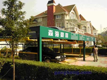

  立体停车库生产在中国是个新兴行业,从立体车库要在中国建制造业基地的角度来说,是一种世界竞争态势。总的来说,立体停车库生产还处于起步阶段,汽车每年按20%到30%的速度增长,停车库在人多地少的国家和城市大有用武之地,立体停车库可缓解城市动静态交通问题,改善居住环境,有效利用土地价值。
  可以预见,中国将成为一个世界立体停车库制造基地。

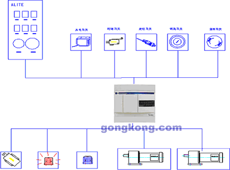

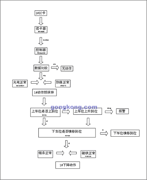

  停车设备的控制系统主要是由主控回路和安全回路组成,主控回路主要控制载车板的升降、横移,其设备有减速电机、液压马达等。安全回路主要是针对人、车的安全而设计的各种保护回路。
  控制流程图如下:
