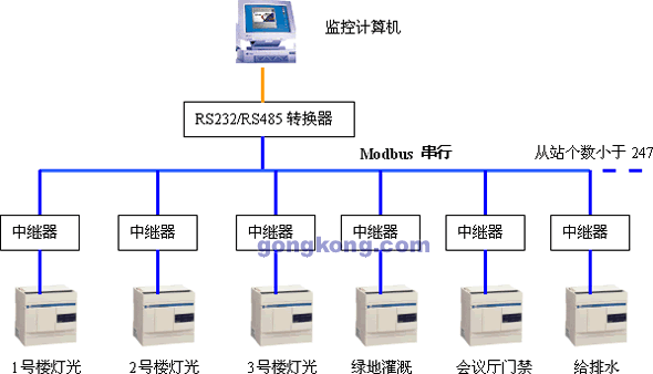

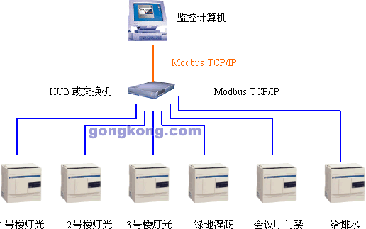

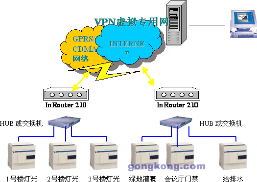

1.概述 随着生活的不断改善,人们对住宅,办公环境质量的要求越来越高,例如在民用住宅里,物业需要对小区的灯光,给排水,电梯和车库等小区必备设备进行集中监控。时下,房地产行业正如火如荼的发展,给小型PLC在楼宇自动化的使用创造了契机。本文着重介绍施耐德PLC Twido系列在楼宇自动化里的一些应用, 2.应用描述 在楼宇自动化里,人们对分散控制,集中管理的要求越来越明显,主要体现在灯光,空调,给排水,电梯,门禁和灌溉等方面。在此,我们基于施耐德Twido PLC,给出三个方案。 (!)方案1-RS485,适用于小范围,而且对通信速度要求不高 通过RS485串行连接,Modbus 串行协议实现, 模块配置:本体 TWDLCAA24DRF 通信扩展 TWDNAC485T 通信参数:波特率19.2k,8位数据位,奇/偶/无 校验,1位停止位。 ![]() 优点:组网简单,成本低。 缺点:通信速率慢,监控计算机与最远一个从站距离超过200米时需要加中继 (2)方案2-以太网,适用于对通信速度较高场合 通过以太网,Modbus TCP/IP 协议实现 模块配置: 本体 TWDLCAE40DRF 或者 其他Twido本体加 TwidoPORT以太网模块 通信参数:波特率10M或100M ![]() 优点:通信速度快,网络节点个数不受限制,决定于网络方案。 缺点:普通HUB或交换机端口到节点的长度不能超过100米,假如需要扩大长度的话,需要对网络进行优化,这样就要求工程师具有较深的网络知识。 (3)方案3-无线网络,适用于对通信速度要求不高,但有无线通信要求 通过以太网,Modbus TCP/IP, CDMA 或GPRS 实现。 模块配置:本体 TWDLCAE40DRF 或者 其他Twido本体加 TwidoPORT以太网模块+IN ROOTER路由器 ![]() 优点:实现无线通信,可以用以多个小区甚至多个城市的集中管理 缺点:相对于方案2速度较慢,而且需要附加CDMA或者GPRS的通信费用,另外需要购买INROOTER路由器。 3.结束语 施耐德Twido PLC 已经在上海某小区得到了成功的应用,随着国家对基础建设的大力投入,还可以拓展到其他基建设施领域里,比如无人煤气抄表,加油站监控,移动公司基站监控等等。 |
