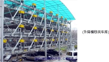

  立体车库,从其外形及功能上大体分为以下几类:升降横移类,垂直升降类,简易升降类,平面移动类,垂直循环类,巷道堆垛类,水平循环类,多层循环类等

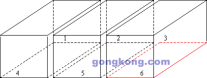

  目前,应用比较多的是升降横移类,因其技术相对简单。一个最简单的立体车库系统通常由六个车位组成,分上下两层,六个车位只能停五辆车,留下一个空位作为横移空档。如下图所示:
  其中的第6个位置我们可以把它作为横移空档,当然4、5同样也可以。
  如此一来,在实际停车及取车时的逻辑大概是:当要将车停到4、5两个车位时,最简单,直接将车开到上面就可以了,至于是开上去还是倒上去,就看您个人喜好及车技了。如果要将车停在3号车位,也比较简单,只需将3号车位降下来,把车开上去再升到上面就可以了。如果要将车停到2号位,就要用到6号位了,要先将5号位移到6号空档,再将2号位降下来,把车停上去,再升到上面。至于要停到1号位,您就自已想想吧,逻辑很简单,至少比“华容道”救曹操简单多了。
  以上就是所有立体车库的基本工作原理,无论何种结构,除了在外形和车的升降方式 有所不同外,其工作方式其本类同。

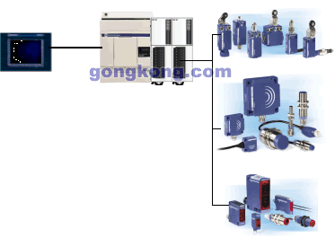

  在这样的一个系统中,别看起来简单,但如果要让一堆钢铁和电机按人的意志去运行,其程序还是有点复杂的。首先是各位车位的互锁,其次是车辆的安保措施,这都要通过PLC的程序逻辑执行。通常情况下,一个最简单的6车位系统大概要用40DI/O,当然,还要用按钮、指示灯,高级一些的就会用到文本显示器或触摸屏,另外很多的接近开关、限位开关、光电开关以及接触器也是必不可少的了。Twido PLC大致的配置如下:
  TWDLCAA24DRF+TWDDDI8DT+TWDDRA8RT

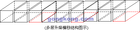

  近来,立体车库系统越来越多的采用了多层升降横移结构,而且其自动化程度越来越高,无人值守及IC卡存车取车系统应用也越来越普遍。

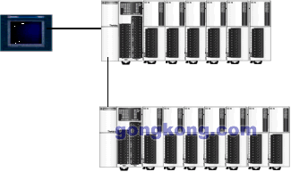

  这样就对PLC的程序要求越来越高,而且对PLC的输入输出点数要求也越来越多。通常情况下,三层结构,每层有车位30-40之间,要用的PLC开关量大概是:200DI,100DO。这样,Twido PLC 单CPU就不能满足该系统的要求。为了解决这一问题,我建议客户采
  用Twido PLC 远程I./O的方式,方便的解决了这一问题,其配置如下:
  2*TWDLMDA20DRT+6*TWDDDI32DK+7*TWDDRA16RT
  当然,在Twido PLC CANopen 主模块及Advantys OTB分布式I/O发布以后,我们就可以采用全新的配置方式:
  由于CANopen的通讯速率最高可以达到1Mbps,所以,这可以轻而易举的解决多个Twido CPU间串行通讯速度不够的问题,而且,一个CANopen 主站模块可以挂十几个从站,那么,这样的配置,最大的输入输出量就可以超过一千点,这在立体车库系统中,已经完全可以应付所有的要求。
