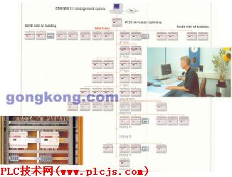

![]() 任务和目标 1980年,MIGROS计划在LA CHAUX-DE-FONDS建设一个大型的区域购物中心,这座构思宏伟的建筑具有巨型的中央大厅,地下四层,地上6层,总有效面积超过40 000M2,约200 000M3的封闭空间。经过四年的建设,于1993年春天开始营业。 LA CHAUX-DE-FONDS位于靠近NEUCHATELD的山区,海拔1000M以上,冬天,天气非常寒冷,而夏天又很热。由于这个原因,故特别考虑到该建筑的供热和制冷的费用。原安装的控制器不能满足要求,MIGROS同COMMANDE SA公司一道,共同寻找新的解决方案,该方案应使系统可靠运行,并且保证以较低的运行成本实现较高的舒适度,另外,每周提供电和热能的消耗统计,记录所有重要设备组的运行时间,能源消耗必须显著降低。 系统改造必须在不中断营业的情况下进行,时间从1998年到99年。 ![]() 系统实现 COMMANDE SA公司决定使用开放型控制系统SAIA DDC-PLUS。他们的选择是受如下事实所影响:用该系统,通用的模拟量模块能够继续与以前安装的传感器和执行器一起使用。 45台PCD2控制器中,每一台控制建筑物内的一个HEAVAC区,并通过SAIA S-BUS与COVISION 2.1楼宇管理系统互连,在这里,服务工程师可以访问存储在PCD控制器内的所有数据,如果需要,可优化这些数据。另外安装了四个远程触摸屏作本地监控和必要的维护操作。 如图示,尽管功能庞大,却只须使用原控制柜不到一半的空间,余下的空间保留作未来开发用(如灯光控制)。目前灯光控制由另外一个系统控制。SAIA DDC-PLUS,具有合适的MODBUS驱动器,这提供了集成灯光控制系统到新系中的可能性,并且可进行优化控制。 通过回收冷藏间制冷压缩机产生的废热,SAIA DDC-PLUS现在可以在供热期间来进一步使用这些余热,从而达到节能的目的。 ![]() 主要优点 对供热和制冷温度作高精度调节,为顾客和售货员提供了舒适的购物环境。 到2000年底之前,通过密切观测设定值,划分HEAVAC 区域和冷藏压缩机热量回收等方式,使能量消耗显著降低。由于采用了新型控制器,使得原控制柜内的器件大大减少,布线简洁美观,而且易于维护,富余的空间为以后的扩展带来便利。 由于SAIA DDC PLUS有开放的MODBUS驱动器,有机会以后在控制系统内集成照明控制功能,并实现优化控制。 COVISION 2.1楼宇管理系统和触摸屏终端使系统服务人员更近地贴进实际过程。由于SAIA PCD控制器卓越的可靠性,自安装完成后没有出现任何控制技术问题。 SAIA DDC-PLUS良好的性价比再次在本项目中被证明。 技术信息 带中央大厅,地下四层,地上六层的大型建筑,有效使用面积超过40 000M2和约200 000M3的封闭空间。 1993年试运行,由于原楼宇控制系统的运行质量存在不足,于1998年用SAIA DDC-PLUS作系统升级。 45台SAIA PCD2子站通过SAIA S-BUS网络连接,不仅控制HEAVAC设备,也监测地下停车场的一氧化碳的浓度,并采取各种方式减少能源消耗,如压缩机的热能回收。 总I/O点数1568,由703个开关输入和407开关输出加上264模拟量输入及194模拟量输出组成。 安装了四个远程触摸屏用于本地监控。 通过PCD2 的MASTER GATEWAY,整个网络用WINDOWS 95 下的COVISION 2.1楼宇管理系统连接,当发生情况时,通过SMS消息直接通知在外工作的维护工程师。 |
