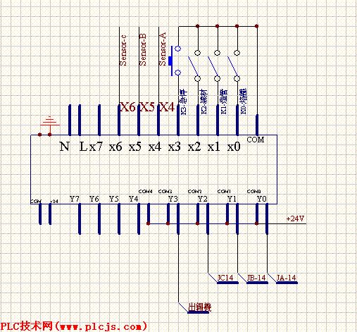

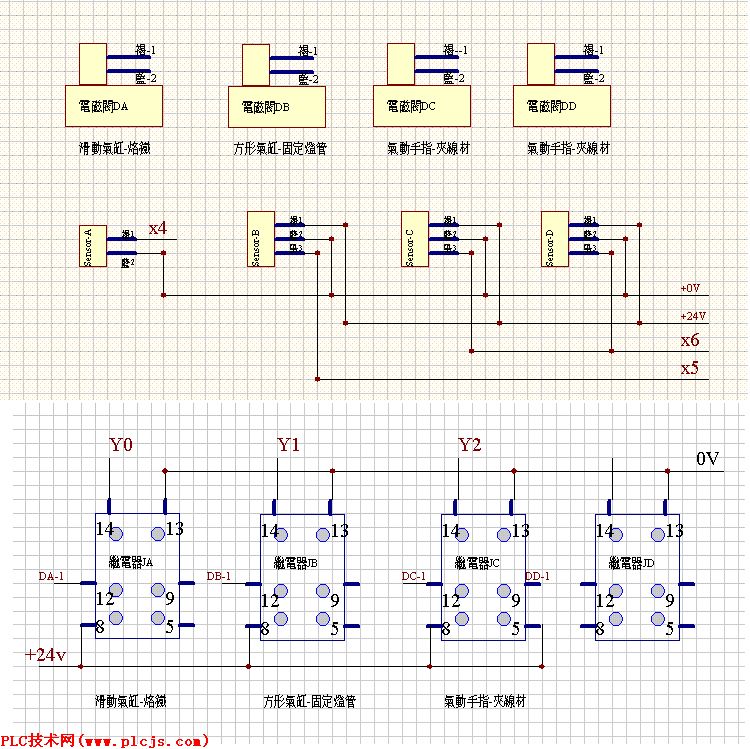

           PLC控制气缸程序&硬件接线PLC控制气缸程序&硬件接线
    X0----控制滑动气缸(电磁阀)驱动烙铁上下运动
    X1----控制方形气缸(电磁阀),夹紧等管
    X2----控制气动手指(电磁阀),夹紧线材
    X3----急停开关
    X4----滑动气缸所带的Sensor,当气缸下动作到底,给外部一个信号
    X5---方形气缸上的Sensor,当完成夹紧动作后提供一个外部信号
    X6---气动手指上的Sensor,当完成夹紧动作后提供一个外部信号
    第一个为Protell画的电路图,下面是他的图片,最后一个文件为梯形图。
    他的功能是:
    1.放置灯管OK后,按下K1(x1),加紧灯管
    2.放置线材OK后,按下K2(x2),加紧线材
    3.前2个步骤OK后,按下K0(X0),开始焊接,滑动气缸带动烙铁到位后,Sensor-A(X4 )提供一个信号给出锡设备,开始焊接,时间控制为3S,完成后,恢复初始状态
    选用的PLC为 FX1N-24MR
    继电器为MY2nj
    其他还有气缸,电磁阀……
