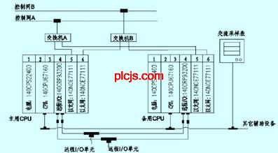

2 系统的组成
由于三峡水电项目的高可靠性,基于施耐德公司的最新产品unity plc的自动化系统采用双网、双总线、双机热备方式,同时,在每一块远程i/o底板上均配有两块电池,采用冗余电源模式;为了和其它辅助设备进行通讯,采用mb+网络来与其它辅助设备建立连接,采集数据,具体结构简图如1所示。
图1 基于unity plc的双冗余系统
就一台发电机组而言,共有18个远程i/o站,其中,扫查量共有1056点,脉冲量共有32点,中断量共有96点,模拟量共有208点,rtd共有648点,模拟量输出点共有8点,一般开出量共有288点。由于三峡要求扫描周期在200ms之内,所以,需要cpu的扫描速度非常快,并且,需要cpu具备较大的存储空间以满足程序的需要。施耐德电气公司的最新产品cpu 67160是该公司在plc领域的高端产品,本身具有1mb的存储量,另可配备7mb的扩展卡将内存扩充到8mb,完全可以满足一般大程序的内存要求,另外,由于cpu相当于pentium 266水平,所以,运算速度较以前有了相当大的提高;同时,该产品采用数据协处理器,使得cpu在双机热备过程中的数据传输时间大大缩短,也降低了以前由于双机热备而造成的扫描时间过长的问题,基本上满足了三峡项目的要求。

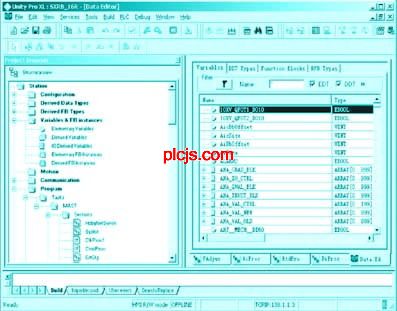

3.1 unity pro软件的新功能
从软件上来讲,施耐德电气公司较以前的concept有了很大的改观:
(1)将dfb功能的定义集成到了unity pro软件中,编写dfb模块更加方便。
(2)数据类型较以前更多、更合理,增加了数组类型变量,编程人员可以很方便的定义各种类型的数组变量。
(3)组态功能更强大,编程人员可以很方便、直观的对硬件进行组态。
(4)增加了程序的调试工具,使编程人员在调试程序的过程中更加方便。
(5)增加了变量自动定义方式,可以不必事先定义变量,随写随定义。
(6)可以定义程序模块的属性,使其变为不可读写,保护编程人员的知识产权。
(7)功能库函数更多,可以满足更多样化的程序编写要求。
(8)管理目录树形化,用户可以更方便的查找到相应的信息。
以上就是unity pro软件与concept较为重大的不同,总的来讲,该软件为编程人员提供了较方便、实用的工具和编程环境。编程环境如图2所示。
图2 unity pro软件编程界面
另外,程序员可以规定结构型变量、数组变量等更加复杂的变量类型、使用st语言、配合cpu较高速的处理能力,开发除梯形图基本功能以外更加复杂的功能,增强了plc的数据处理能力,为plc高级用户提供了更加宽广的控制程序编写空间。
