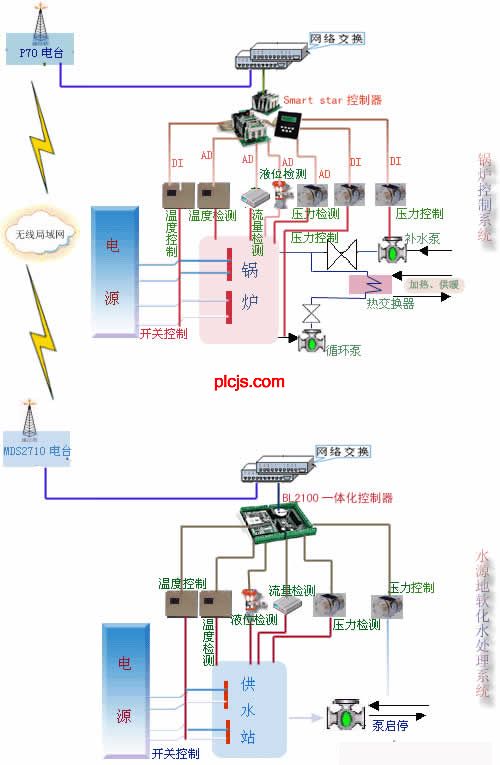

  ◆ 系统体系结构
   供水站和锅炉主要由SR或BL系列控制器进行控制,以PC机作为上位机,PC机的RS232串口和数字无线网络电台相连。可以接受多路模拟量及开关量输入,实现复杂的运算、控制、通信及故障诊断功能。可以根据系统要求检测现场供水站和锅炉的压力、管网压力、温度,还有热交换器等外围设备的压力、温度、流量,并进行压力、温度的上下限输出及声光报警,同时可控制循环泵、补水泵的起停,控制加热电阻的投切,停电保护、自动排除故障等功能。抗干扰能力强,能置于环境恶劣的工业现场中,故障率低。
取水泵站软化水远程监控及锅炉控制系统体系结构
